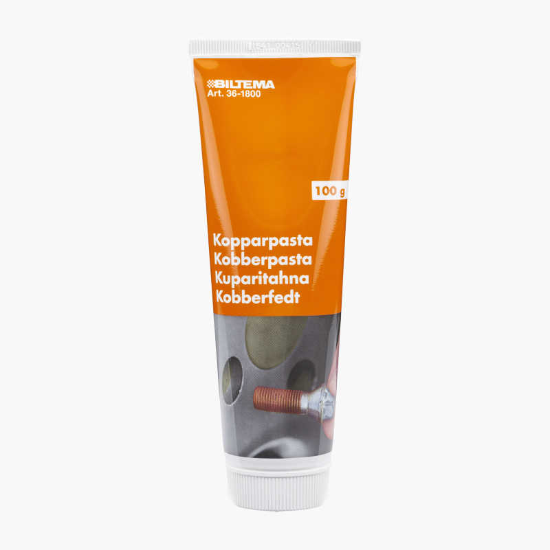

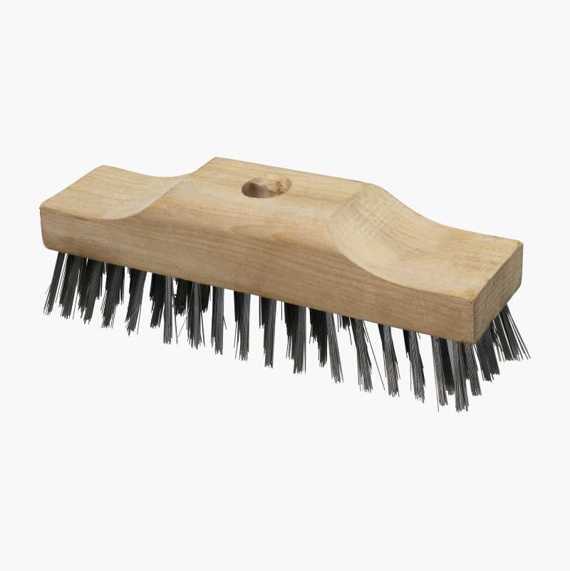

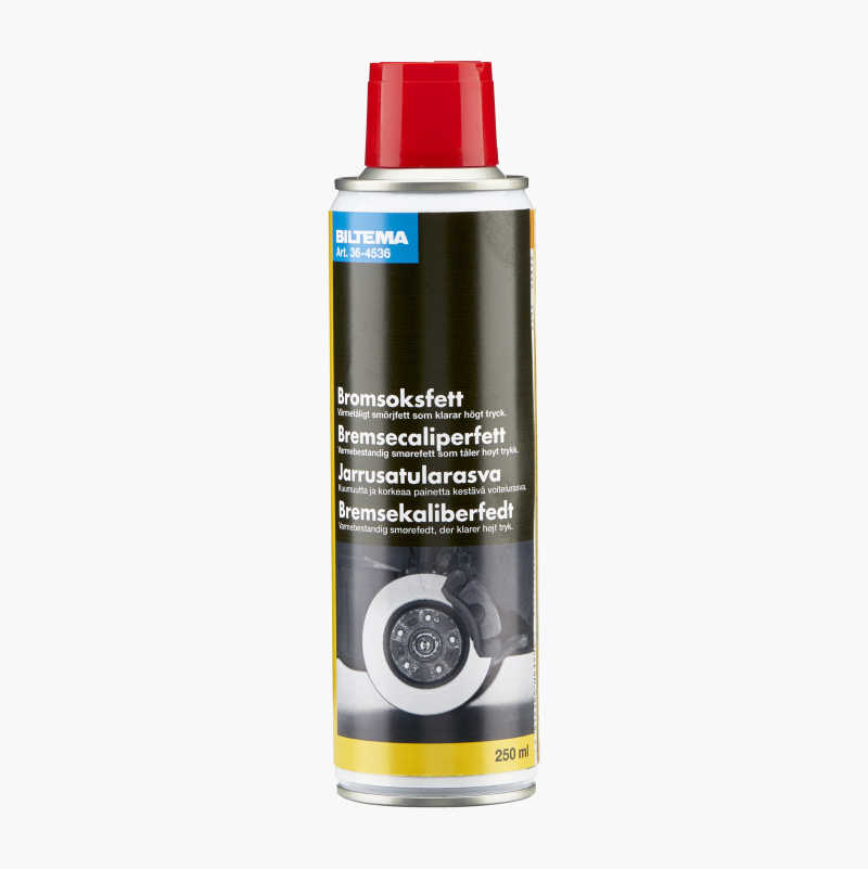

Olisikos tässä sopivat tarvikkeet levyjarrujen huoltoon?
Ei varmaan ole käytännön eroa onko rasvat CRC tms. vai Biltemasta?
Kuparitahnaa et jarrujen kanssa tarvitse. Tuo jarrusatularasva sopii kaikkeen mihin rasvaa jarrujen kanssa tarvitset. Sitä voi laittaa kohtiin missä palat koskettaa niitä metallisia palan pidikkeitä, liukutappeihin, palan toiselle puolelle mitkä ottaa kiinni satulaan kitinän vaimentamiseksi jne... myös tuota voi käyttää palojen kanssa Metalliton tahna , mutta liukutappeihin en ole kokeillut.
Jos haluaa olla liukutappien kumien kanssa varovainen niin silikonirasva on parasta mikä ei varmasti turvota niitä kumeja. Osa autojen liukutappien kumeista on todella tarkkoja käytettävän rasvan kanssa ettei ne kumit turpoa.
Ihan yhtälailla se Bilteman rasva/aine toimii, kuin crc.
