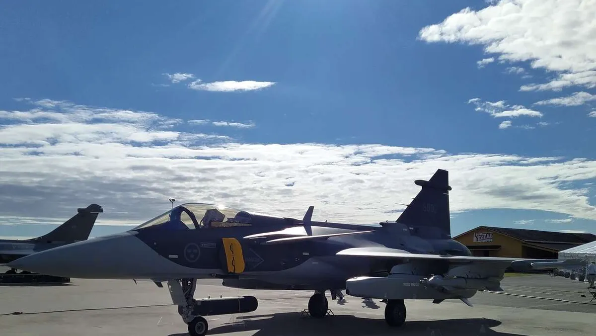

DN/STT: Suomi haluaisi Gripen E:hen paremmat elektronisen sodankäynnin kyvyt kuin Ruotsi
Mikko Pulliainen2.12.202015:17|päivitetty2.12.202015:17HX-HANKEMAANPUOLUSTUSTEKNIIKKAKONEET JA LAITTEETTEOLLISUUSASETEOLLISUUS
Saab kehittää jo nyt Suomessa koneen elektronisen sodankäynnin kyvykkyyksiä.
Tarjous. Gripen E Kauhavalla elokuussa 2020. MIKKO PULLIAINEN
Ruotsissa Saabin Gripen E -monitoimihävittäjän kulurakenne aiheuttaa keskustelua. Asiasta kertoo STT.
Dagens Nyheter -lehden mukaan ilmavoimien kulut ja erityisesti uuden Gripen E -hävittäjän käyttöönotto uhkaavat aiheuttaa miljardien kruunujen lisäkustannuksia jo sovittujen määrärahakorotusten päälle.
Lisäkustannuksia voisi tulla vielä lisää, jos Suomi valitsisi HX-hankkeessa Gripen-kaluston nykyisten Hornet-monitoimihävittäjien korvaajaksi. DN:n mukaan suomalaiset asettavat korkeampia vaatimuksia koneen elektronisen sodankäynnin kyvylle. Jos kauppa lyödään lukkoon, modifioidaan mahdollisesti myös Ruotsin Gripen E -koneet samalle korkeammalle tasolle, mikä taas aiheuttaisi uusia kustannuksia.
ELOKUUN LOPULLA Kauhavan lentonäytöksen yhteydessä Saab kertoi, että osana HX-tarjousvastaustaan se tarjoaa ilmavoimille uutta elektronisen sodankäynnin (elso) häirintäsäiliö EAJP:tä (Electronic Attack Jammer Pod) sekä elso-häirintäohjus LADM:ia (Lightweight Air-launched Decoy Missile).
Jälkimmäisen teknologia on suurelta osin kehitetty yhtiön Tampereella sijaitsevassa teknologiakeskuksessa.
”Ohjus häiritsee aktiivisesti vihollisen ilmapuolustusjärjestelmiä (tutkat ja ohjukset) niin, että ilmatilaan muodostuu turvallinen käytävä niin lentokoneille kuin [kineettisille] ohjuksillekin. LADM-ohjusta voidaan myös käyttää suuntaamaan vihollisen huomio muualle”, Saabin HX-kampanjajohtaja Magnus Skogberg kertoi T&T:n haastattelussa.
Vastaavasti EAJP-häirintäsäiliö täydentää Gripenin sisäistä elso-järjestelmää ja laajentaa taajuuskaistaa, jolla kone kykenee vaikuttamaan. Numerotietoa yhtiö ei tietenkään antanut.
