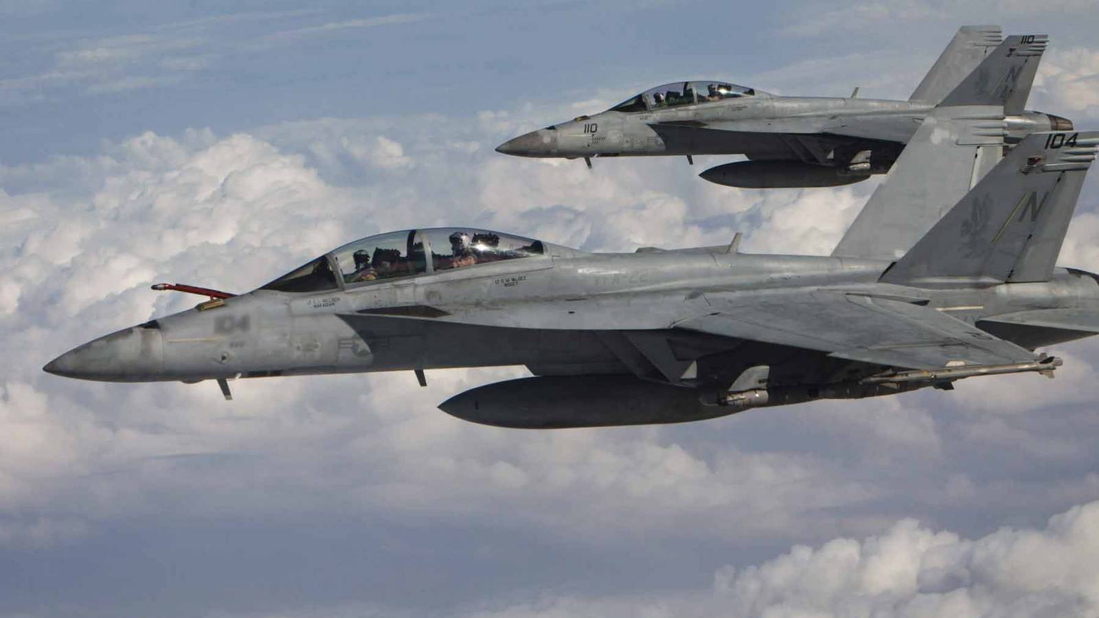

Mikä on mielestäsi Super Hornetin maksiminopeus? 1.5 vai 1.8 machia?
No nyt meni vissiin ajatuksenjuoksu liian vilkkaaksi. Avaisitko hieman, miten kommentistani päästiin tähän kysymykseen?
En tiedä koneen maksiminopeutta eikä se minua suuremmin kiinnostakaan. Google varmaan kertoo riittävällä tarkkuudella.
Se luku, minkä google kertoo on ristiriidassa väitteesi kanssa.
Sitä, että koneen maksiminopeus mitataan usein puhtaassa kokoonpanossa. Tuon lisäpolttoainesäiliön kanssa kone ei kulje kuin maksimissaan kuin n. mach 1.5ia ilmanvastuksen takia.
Seuraavat väitteet eivät voi olla yhtä aikaa tosia
1) Super Hornetin maksiminopeus on 1.8 machia
2) Rungon alla oleva lisäpolttoainesäiliö ei lisää ilmanvastusta
Ja Super Hornetin block III -malli tukee myös rungonmyötäisiä lisäpolttoainasäiliöitä (jotka EIVÄT lisäisi sitä ilmanvastusta merkittävästi, toisin kuin tuo, ja joihin mahtuu yhteensä yli puolitoista kertaa enemmän polttoainetta kuin tuohon (n. 1600 kg vs n. 1000kg)).
Niiden rungonmyötäisten lisätankkien kanssa tarve tuolle rungon alla olevalle lisäpolttoainesäiliölle vähenee aika paljon, voisikin aika usein tulla tilanne, että sitä ei tarvisi. Mutta sitten IRSTn takia tarvii ehkä kuitenkin, jos se IRST halutaan mukaan Otetaan siis selvästi ylimääräistä ilmanvastusta siitä että IRSTn takia käytetään rungon alla olevaa polttoainesäiliötä rungonmyötäisten lisätankkien sijaan.
Ja tuo IRST myös pudottaa tankin kapasiteetin 480 gallonasta 330 gallonaan.
Olisi myös mielenkiintoista tietää, mitkä tuon tankin g-voima-rajoitukset on. Veikkaan että mennään jossain lähellä viitosta.
Tuo lisäpolttoainesäiliöön integroitu IR-anturi on hyvä budjettiratkaisu siihen, että käydään aliäänennopeudella vähän pommittamassa kaukana olevia talebaneja, mutta jos pitäisi vaikka nopeasti nousta ja lentää torjumaan nopeasti kohtitulevia J-20iä tai Su-57:ja, on se aika huono ratkaisu siihen.
Minä en ole väittänyt näistä kumpaakaan. Ensimmäinen ei liity aiheeseen ja toinen on itsestäänselvyys.
Halusin korjata alkuperäisen väitteesi, että SH tarvitsee jotain erillistä podia IRST:n kantamiseen.

USNavy saattaa hylätä Super Hornetin CFT:t
CFT vois olla mitä vaan, vaikkapa combat fitness test. Näköjään se tossa lukikin ingresissä, mutta empä tullut kaikkia kolmen sanan yhdistelmiä pattern mätsäämään akronyymiin.

Mutta, tosiasiassa tilanne on viime aikoina mennyt tuon Super Hornetin tulevaisuuden kannalta juuri toisinpäin kuin luulet:
Super Hornetin Block III:een piti alunperin tulla mm.
1) Uudet selvästi tehokkaamat F414-EPE-moottorit
2) Sisäänrakennettu IRST
3) rungonmyötäiset polttoainetankit
4) Uusi "lasiohjaamo"
5) Jotain muita elektroniikkaparannuksia
Nyt kun Block 3-malli on menossa tuotantoon, näistä on viimeisten tietojen mukaan jäljellä vain 4 ja 5.
* Ei tullut EPE-moottoria.
* IRST ripustettiinkin ulkoisen lisäpolttoainesäiliön nokkaan. Käytännössä koneella ei sen IR-sensorin kanssa lennetä yliäänennopeudella eikä tehdä tiukkoja kaarroksia (koska se säiliö aiheittaa huomattavan ilmanvastuksen eikä kestä suuria g-voimia).
* Tuoreimmat uutiset sanoo, että myös rungonmyötäiset polttoainetankit peruttiin juuri
Kuulemma rahat mitä näihin piti käyttää on käytetty F/A-XX-projektiin
Ja tosiaan, tuosta Super Hornetin korvaajaksi suunnitellusta F/A-XX-hankkeesta:
On ihan hyvä mahdollisuus, että joko
1) Koko F/A-XX perutaan kun laivastolle valkenee, kuinka kalliiksi se tulisi, ja laivasto päätyy vaan lopulta myöhemmin tilaamaan paljon lisää F-35C:ia korvaamaan kaikki Super Hornetit, tai
2) Lockheed-Martin tarjoaa F/A-XX kisaan "F-35D:"tä joka on käytännössä suurinpiirtein F-35C uudella (enemmän yliäänennopeuksiin optimoidulla) moottorilla ja joillain muilla pikkuparannuksilla (esim. aerodynamiikaa hiukan viilattu siten että ilmanvastus yliäänennopeuksilla pienenee, mutta esim. painoa saattaa tulla lisää, esim. runkoa hiukan pidentämällä), ja tämä voittaa kisan.
* IRST ripustettiinkin ulkoisen lisäpolttoainesäiliön nokkaan. Käytännössä koneella ei sen IR-sensorin kanssa lennetä yliäänennopeudella eikä tehdy tiukkoja kaarroksia (koska se säiliö auheittaa huomattavan ilmanvastuksen eikä kestä suuria g-voimia).
