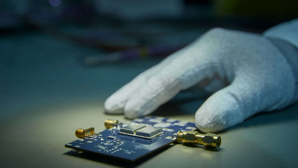

Tarinaa Saabin poikkeuksellisen tehokkaasta elso-kyvykkyydestä.
Ei siinä ole mitään "poikkeuksellisen tehokasta". Kaikki muu paitsi tuo "häirintäohjus" mitä tuossa kerrotaan olevan on ollut ihan arkipäivää f-35ssa jo monen vuoden ajan, ja suurin osa tuosta mitä tuossa kerrotaan arkipäivää muissa koneissa vielä paljon kauemmin. Tuo "häirintäohjus" on ainoa jossa on jotain uutta , (edit: eipäs olekaan, niitäkin on ollut ennenkin) mutta se on vasta kehitteillä. Ja monissa muissa koneissa sisäänrakennettua häirintätehoa on selvästi enemmän kuin Gripenissä.
Ja tämä on ollut hyvin selvillä kaikille niille, jotka on tehneet valintoja eri hävittäjätyyppien välillä. Gripen ei ole pärjännyt kovin hyvin tarjouskilpailuissa joissa asiantuntijat valitsevat koneiden välillä, vaikka sitä internetissä ja mediassa hypetetään.
Poikkeuksellista Gripenin elso-kyvyissä on ainoastaan se, että niitä ei pidetä piilossa jotta vihollinen ei opi puolustautumaan niitä vastaan, kuten NATOn hävittäjissä joiden elso-kapasiteeteista ei kerrota paljoa jotta venäjä ja kiina ei saa tietoa niistä.
SAAB sen sijaan hypettää elso-kykyjään yrittäessään kaupata koneitaan vaikka kelle ja kerätessään Internetistä fanipoikia.
Mutta on tuo silti ihan mielenkintoinen artikkeli, pitää vaan ymmärtää että nuo ei ole jotain Saabin/Gripenin erityisyyksiä.
Moni ei tunnu ymmärtävän että pieni RCS yhdistettynä elsoon on se F35:n todellinen stealth ominaisuus. Pienen RCS:n aiheuttaman tutkasignaalin peitto/häirintä on vain helpompaa kuin suuren. Elso ja pieni RCS on toisiaan täydentäviä asioita.
