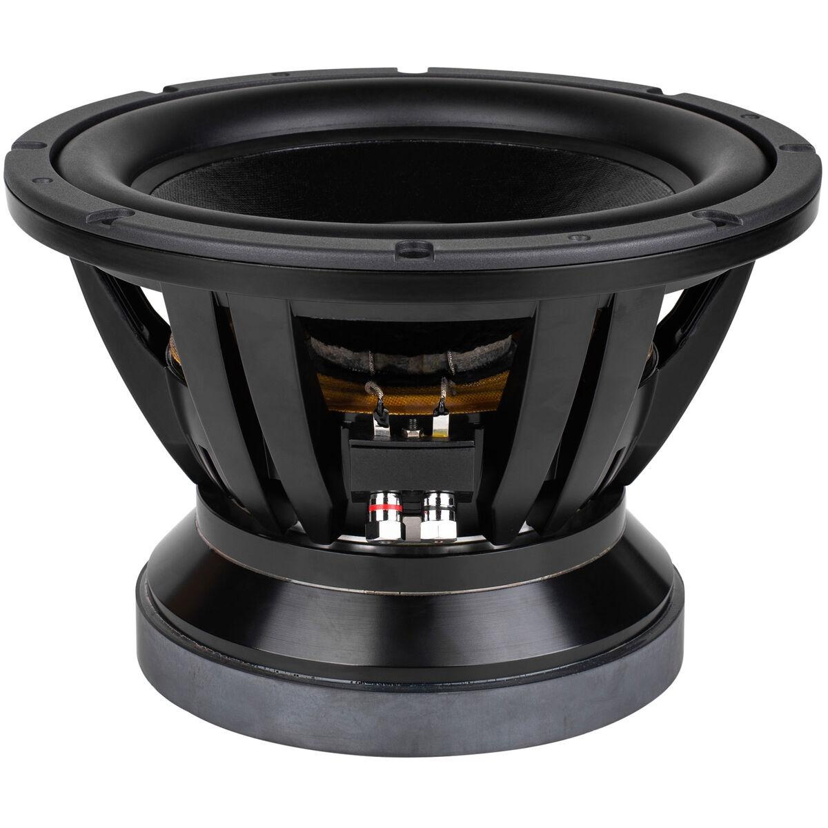

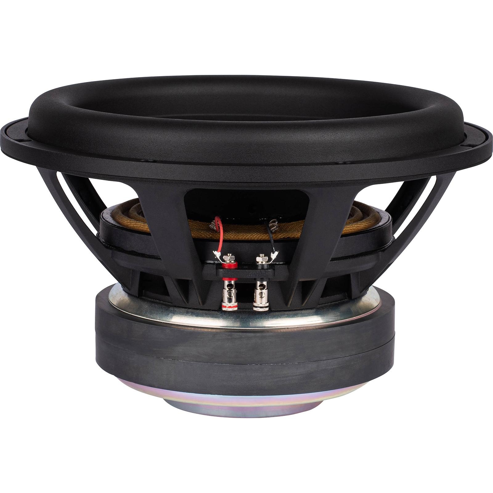

mietin uutta subia.. lähinnä siis subi elementtiä...
ennen mulla oli isoa ja isoa (180litraa ja 15" css sdx 15) ja nyt kaipaa pientä ja pientä :D
mitä raati on mieltä jos subikotelo olisi noin 60-80l ja viri jossakin 22-25hz niin elementeistä ->
Eminence Lab 12 / 325e
css sdx 12 / 469e
Dayton Audio MX12-22 / 249e
tai tuosta järeämpi ja pitkäiskuisempi versio
Dayton Audio UMII12-22 Ultimax II DVC 299e
kaikki siis sopisivat 60-80l koteloon heittämällä jota olin ajatellut ja näitä tulisi ainakin kaksi mutta optimaalisesti ajatellen tekisin neljä... siksi pieni elementti ja pieni kotelo että voi tehdä enemmän ja sijoittaa huomamattomammin :D (vahvariksi näille kaikille tulee erillinen 500w d-luokan pääte ainakin nyt aluksi)
vai pitäisikö mukaan ottaa vielä joku muu elementti ?
kiitos.
css sdx 12 / 469e
kiitos.
Kaikkihan noi on ihan hyviä. Tuon boldatun 15" -tuumainen menisi 85 litraiseen refleksiin (virin ollessa 22hz). Toki tuo tilavuus on mallia netto. Mun mielestä se ois kyllä aika kova.

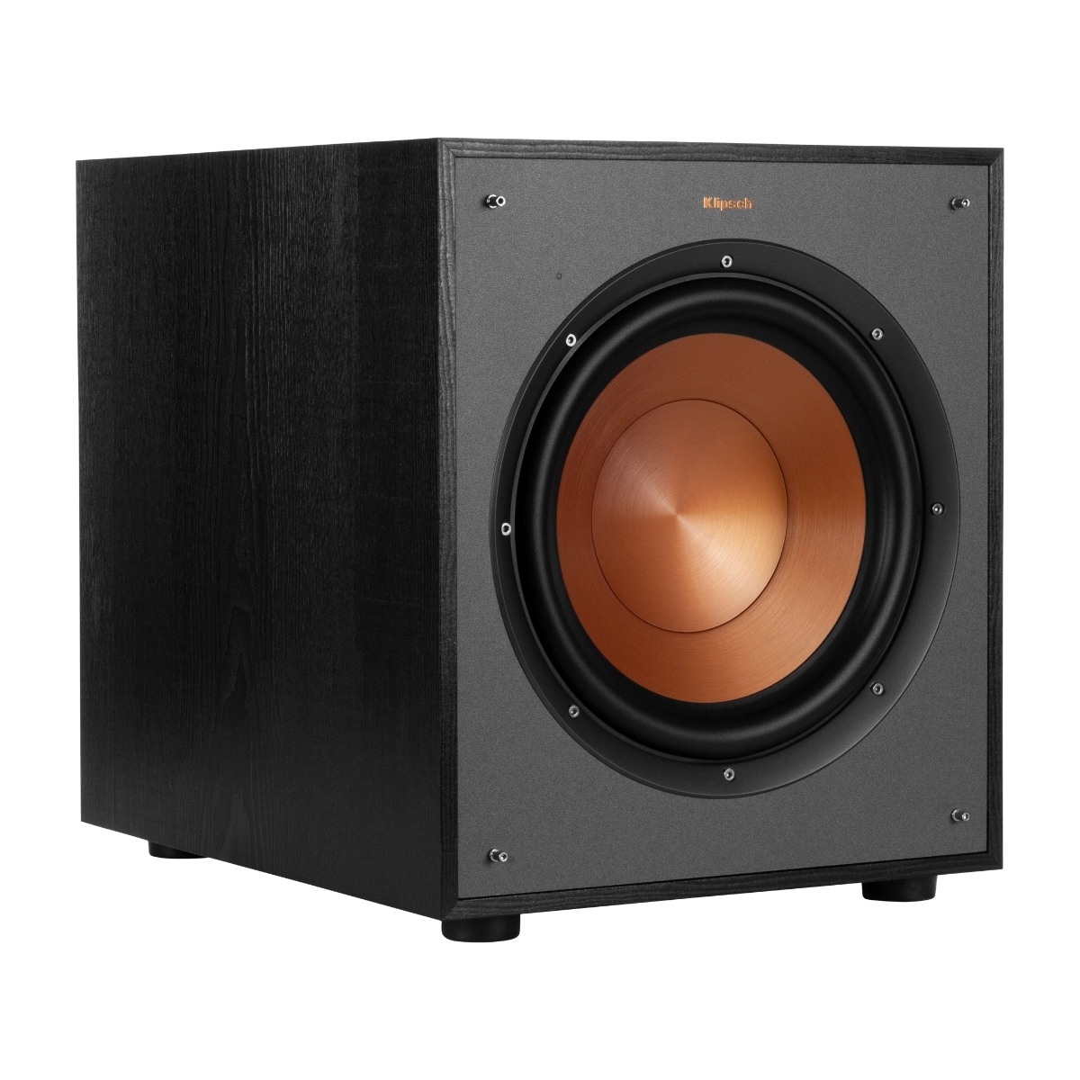

Nyt kun asia tuli ajankohtaiseksi heitänkin kysymyksen, onko tämä Klipsch R-120SW OK / järkevin hankinta tuossa 150-300€ hintaluokassa?
Muu laitteisto mihin tuo tulisi on:
Denon AVR-X500 + 5.0 Yamaha NS-50F & Yamaha NS-C150 keskikaiutin (Takakajarit vaihdettu Dali 310)
LG 50" 3840 x 2160 60Hz TV
Teoriassa joskus satunnainen MP3/muu musiikki kuuntelu optisen piuhan kautta koneesta viritinvahvistimelle (yleensä käytössä tosin Sennheiser HD 599SE )
Toki tiedostan että halpa hinta ei korreloi hyvän laadun kanssa mutta jos kenelläkään on kokemuksia tästä tai suosituksia halvemman tai max saman hinnan olevasta subbarista...
Otaksun että mainospuhe pitää paikkansa "Huippuluokan subwooferi Klipschiltä" ja parempaa ei tuohon rahaan tai edes hieman suurempaan ole tarjolla joten ostetaan pois ja luotetaan siihen että kestää ainakin sen 10+ seuraavaa vuotta jolloin hinnaksi tulee sen alle 30€/vuosi mikä on ihan OK hinta kuuntelu elämyksestä.
Arvosteluissa tuo on saanut yleensä ainoana miinuksena hieman ison koon sekä painon mikä ei nyt niin järkyttävän suuri miinus ole, toki tietysti tuo rapia 14kg voisi ärsyttää jos sitä jatkuvasti siirtelisi mutta tuskin tarpeen...

Pitäisi olla ihan hyvä laite tuon, ja subwooferissa tuo koko ja massa tulee väkisinkin laadun mukana. Pienestä ja kevyestä vaikeampi saada laadukasta ja alas menevää bassoa ulos.

”Pikkusen” epäilyttää tuo 11Hz :x3:
Sama. Näyttäisi mittausten perusteella taipuvan noin 20 hertsiin ennemmin.
Nopeesti silmäiltynä saattaa microskoopilla katsottuna ja luotaimella kuunneltuna jotain pihausta 11Hz kohdalla antaa mutta ei varsinaista toistoa lähelläkään.
Mutta tuo tosiaan hämää kun HiFi liikkeet kopsaa tekstin valmistajan mainospuheista.
Saattaa olla kyllä kokoonsa nähden hyvä laite ja helppo sijoittaa, tehoja on kuitenkin. Epäilyttävän kevyt kylläkin.
