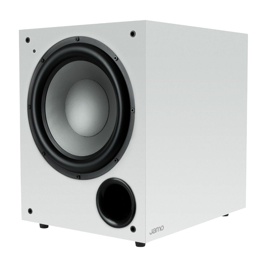

On tullut täysi kyllästyminen vaimon kanssa tappeluun bassosta joten Elac Sub3030 lähtee nyt myyntiin.
Kumpi näistä tilalle:
vaiko
Hinta näissä sama 300e.
vaiko

Ei se ihan noin toimi.
Kyllä tää asia on pohdittu, kaipaan nyt vaan valinnanapua noiden kahden välillä.
Ei juurikaan matalille taajuuksille pääse kumpikaan, oisko se nykyinen senkin suhteen parempi että toistaa alempaa. Jos laittais vaikka vaan hiljaisemmalle :hmm:
Toi elac on siitä paska että se ei oikeesti kuulosta kivalta hiljaisilla säädöillä.
Hiljaisilla säädöillä se on vähän turhan hiljainen kaikessa muussa kuin tosi matalassa äänessä, ja sitku se saa sitä matalaa ääntä niin kaikki mahdollinen kämpässä resonoi.
Meillä oikeesti siis toisessa päässä oleva suljettu makkarin ovikin hakkaa lukkopesää edestakaisin hirveällä kolinalla jos annan kunnolla volaa tolle…
Klipsch, joka nyt on testissä taas on sellanen mörisijä eikä iskiä, joka ihan pienelläkin volumella antaa sitä pientä mörinää

Ootko muuten millään huonekorjaimella laittanut tota jymistelyä aisoihin? Resonoinnilta ei oikein voi välttyä mutta jos saisi hallitumpaa toistoa.
Miksi?
Sisällähän on varmaan suhteellisen identtistä tavaraa, koska klipsch ja jamo on samassa omistuksessa…
Klipsch antaa ehkä paremman laatuvaikutelman kun Jamo. En silti ole myöskään minkäänlaisen vaihdon kannalla. Elaciin on oma puhelinsovellus jolla voi tuota subwooferia kalibroida ja säätää. Oletko tehnyt näin ? Et myöskään avannut onko sinulla kotiteatterivahvistin käytössä jolla tätä ohjaat ja löytyykö siitä kenties joku huonekorjain ?

Kuulostaisi siltä, että siellä on huonemoodi. Onko kivitalo? Huonekorjain auttaisi. Ei tuo nyt oikein kuulosta järkevältä, että hommataan paskempi subbari huonemoodiongelmaa korjaamaan.
Olen kyllä elacin softaa käytellyt sekä ajanut kalibrointia, omasta mielestä soi paljon paremmin niin ettei huonekalibroinnin tuloksia pidä päällä.
On kivitalo, 120 neliön talo ja se basso tosiaan aika hiljaisellakin kuuluu aivan kauimmaiseen huoneeseen todella selvästi.

Mulla on nyt siis jo hommattu toi klipschi, palautusoikeutta on vielä reilusti jäljellä, sekä toi jamo olisi myös tulossa testiin.
Ennen elaccia mulla itseasiassa oli Jamo J12 joka äänimaailmaltaan olikin tosi kiva, mutta sitten kun uusi sohva hommattiin niin tuo ei enää saanutkaan mitään iskua tuntumaan persuksiin tai selkään, sama ongelma nyt kyllä klipschillä…

Mulla oli nyt tässä välissä 6 tunnin kuuntelun ajan toi jamon subbari testissä ja se oli aivan hirvittävää paskaa.
Se kärsi aivan täysin samasta kuin elac että jos lähde ei ollut todella bassovivahdeista niin oli ihan sama oliko se edes päällä.
Tätä väitettä itseasiassa jopa testasin säätämällä suoraan vahvistimen subbarin gainia oletusasennosta (0) -3 ja +5 asentoihin, käytännössä mitään eroa ei ollut kun ”general volume” oli 70db.
Jamo lähti siis hyvin nopeasti takaisin pakettiinsa ja klipsch edelleen siihen paikalleen koekäyntiin.
Klipsch antaa arviolta 10 kertaa enemmän äänenpainetta kuin tuo jamo, jota piti oikeasti käydä kädellä kokeilemassa onko se päällä…
Omaan korvaam Klipsch on aika kiva.
Elementti on tosi herkkä ja löysä, pienilläkin volumeilla selkeästi kuulee sitä bassoa, max volalla pikkusen saa selkä ja persetuntumaa aiheutettua, ei tietenkään silti yhtään sellasta kuin elac, mutta kuitenkin…
Jamolle kun koitin syöttää kovinta bassobiisiä ja säädöt tapissa niin ei voinut edes teeskennellä että olisi jotain kropassa tuntunut, aivan täysin onneton oli vaikka sama 200/400w vahvistin pitäisi perseessä olla ku klipschillä.
