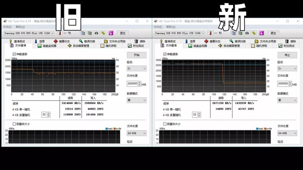

Tuohan on ihan uutta rautaa kun vaihtoivat sisukset 980 Pro kontrolleriin?
Jep, mulle tosin tuli vanhalla controllerilla vaikka Amazonin tuotekuvakin on muutettu vastaamaan uudella controlerilla olevaa :)
Eli vanhalla controllerilla laatikko on vaakatasossa, uudessa pystytasossa (samalla tapaa kuin 980 pro mutta 970 teksteillä)
Piti ihan katsoa kumpi tuli. Vanha kontrolleri näyttäis olevan mullakin. Eipä tuolla ole suurta merkitystä, kun lastu on pelikoneessa.

Tämän takia ssd levyissä monesti SLC cachena toimii tyhjätila, + mahdolliset ylimääräiset solut, jotta tuota cachea on myös silloin kun levy alkaa täyttyä.
Ja se SLC cache pitää jossain välissä purkaa soluihin ja kirjoittaa QLC:nä, joka on hidasta, ja ssd:n nopeus tippuu pahimmillaan kiintolevyäkin hitaammaksi, jos kirjoittaa paljon kerralla.
Tämän vuoksi suosittelen välttämään QLC ssd-levyjä.
Suosittelin tuota mx500 tuon samsungin sijasta koska se on TLC ssd levy, kun tuo samsung 870 QVO on QLC ssd levy. Tämä tarkoittaa että tuo tulee olemaan nopeampi ja kestävämpi kun nopeudet ei tipu niin alas.
Jokin aika sitten täällä foorumilla eräs valitti kun hänen juuri ostamansa ssd (taisi olla juuri tuo samsungin ssd levy, mutta en ole täysin varma) oli todella hidas, suurin piirtein kiintolevyn luokkaa.
Tuo samsun 970 evo plus oli ihan hyvä ssd
