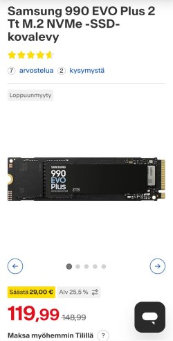

Verkkokaupassa kuvan Samsungin myytiin loppuun, onko mitään vastaavaa samaan rahaan saatavilla?
Kloonaukseen varmaan käytin aiemmin Clonezillaa, mutta silloin oli kloonattava ja kohdeasema kiinni ja usb-tikun kautta suoraan kloonaus ilman .ISO-tiedostoja.
Kyllä sillä clonezillalla onnistuu imagen teko.
Mutta kuten aina niin erityistä varovaisuutta sitten kun aletaan touhuumaan tuon kanssa tai jonkun vastaavan. Parasta varmistaa ainakin 3 kertaa että on kohde ja lähde oikein, toki imagen kautta jos pyöräyttää niin ei ole niin kriittinen mutta suorassa kloonauksessa se on aivan krrittinen asia.
Tai 2 tb koossa
990 evo on hitaampi kuin kc3000 ainakin peräkkäisluvussa ja kirjoituksessa
