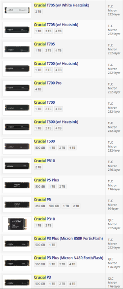

TPU:n SSD database on aika kiva työkalu kun vertailee asemia.
Ja vertaillessa kiinnittäisin huomiota:
- Takuu
- Endurance
- SLC cachen koko (tämä vaikuttaa suoraan siihen miten nopeasti aseman suorituskyky sakkaa kun asemalle kirjoitetaan yhtäjaksoisesti paljon)
- DRAM cache (Jakaa mielipiteitä mutta omasta mielestä se pieni extra tuosta kannattaa maksaa)
Oma valintani noiden välillä olisi KC3000, mutta siinä alkaa ikä näkyä ei suorituskyvyssä vaan virrankulutuksessa. Eli jos virrankulutus on tärkeä, asema tulee esim. läppäriin niin sitten valinta olisi varmaan toi Lexar koska siinä on endurance jonkin verran parempi kuin tuossa SN7100.
