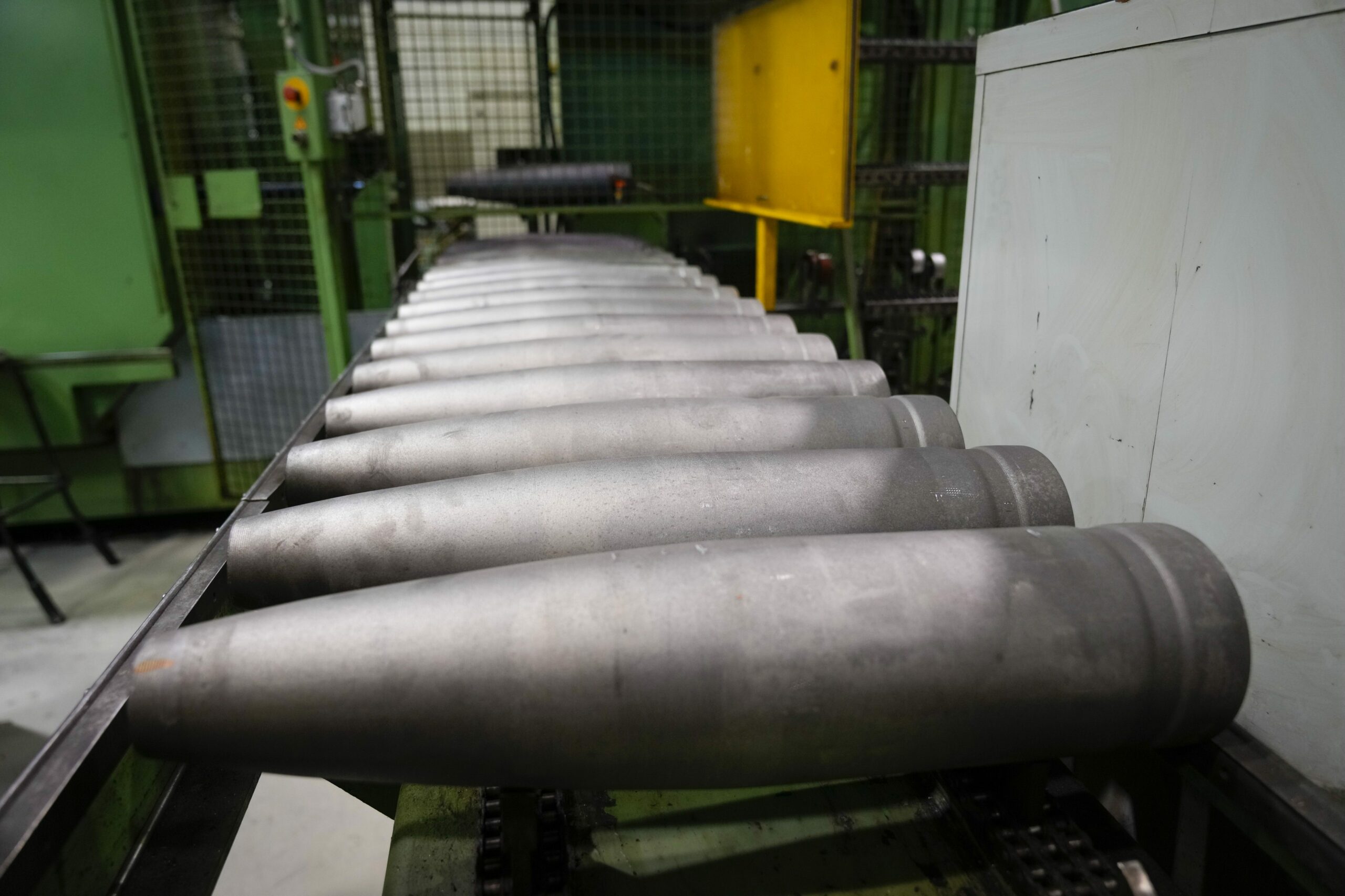

Sastamala kasvattaa kranaattituotantoa eli kuoria, niille tarvitaan täytettä sisälle, että kuuluu ammuttaessa *pum* Joten aletaan lisäämään senkin tuotantoa. Työpaikkoja ja varautumista.
