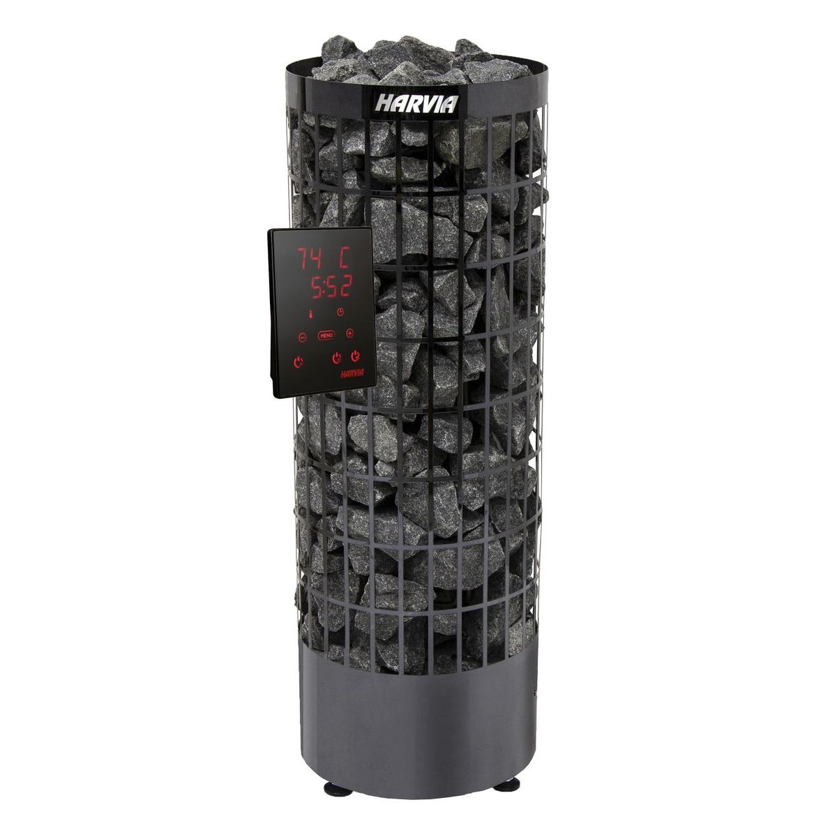

Tuolla tilavuudella ottaisin 9 kW Cilindron. Tai jos haluaa olla oikein Hifistelijä niin Harvia Virta 9 kW-se vaan on kallis mutta ihan yhtä hyvä kuin Cilindro-molemmat testanneena. Kiviä vaan vähemmän.
Suomalainen Mondex on samaa hintaluokkaa ja on paremmin toteutettu ja kestävämpi,esim termostaatin anturi on järkevämmin sijoitettu eikä katko lämmitystä liian aikaisin.Molemmat testattu samassa saunassa samalla kivimäärällä.

- Harvia Cilindro 9kw
  • Pienempi kivimäärä kuin Legendassa
  • Optimaalisen kokoinen teholtaan
  • Hinta selkeästi edullisin
  • Ei mitään kokemuksia/Miksi niin paljon halvempi?

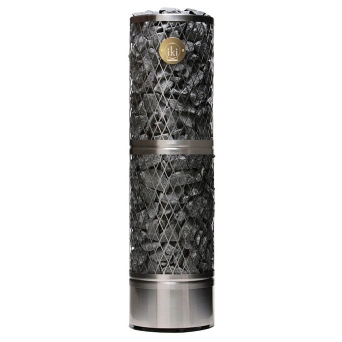

- Iki Pilar 9kw
  • Optimaalinen kokonsa puolesta
  • Ihan tyylikäs
  • Massiivinen kivimäärä 150kg vs Legendan 100kg
  • Ihan stanan kallis
  • Ei minkäänlaista kokemusta

Meille hankittiin Iki kiuas enkä vaihtaisi pois. Tyylikäs, Suomessa valmistettu, ja antaa hyvät löylyt. Tulee napakka löyly jos heittää pilarin päälle ja pehmeämpää jos sivulle. Sama toimintaperiaate kyllä varmaan muissakin pilarikiukaissa? Arvokas on kyllä, omalla ostohetkellä oli heidän nettikaupassaan alennus mikä lohdutti. Suosittelen jos ei tarvitse olla halpa kiuas.

Kiuas pitäisi uusia, pilarikiuas hakusessa (6,8-9kw).
Onko kokemuksia Harvia, Narvi, Helo, Mondex?
Meneekö millään noista mönkään?
Budjetti jotain 300-500€ eli jollain perus/budjettimallilla mennään
Harviasta hajosi 1,5v kohdalla sähkösarja ja sitten vielä vastuskin vain muutamaa päivää ennen 2v takuun umpeutumista. Eli käytännössä kiuas on pitänyt nyt 2v sisään rakentaa runkoa lukuunottamatta uusiksi, toivottavasti nyt edes toiset 2v jaksaa näillä :D Kannattaa ainakin muistaa tehdä se 3v takuurekisteröinti jos Harvian ostaa.
Tämmöistä huhua on liikkunut, että vähän on Harvian laatu heikentynyt vuosien varrella.. 😀
Siitä syystä kelpuutan mieluusti kokemukset (ja toisen käden tiedotkin) noista muistakin merkeistä.
