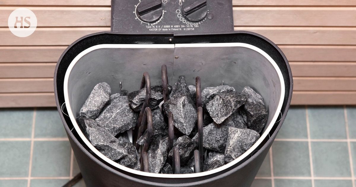

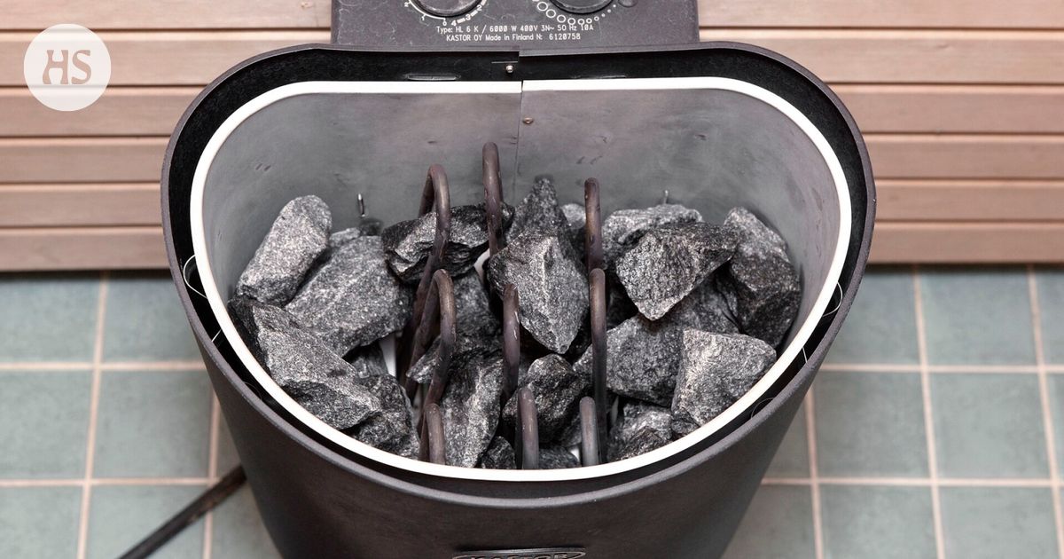

En löytänyt tuosta artikkelista sellaista kohtaa, jossa suositellaan kivien vaihtoa vuosittain.
Muistaakseni alkuperäisessä klikkiotsikossa luki jotain kivien vaihdosta vuosittain, mutta itse jutussa sitä ei ole ja laitettu vain että pitää "uudelleen järjestää" vuosittain. En jaksanut enää editoida postia.
E: ja näkyy vieläkin välilehti-infossa vai mikä lie:
Riippuu vähän kuinka usein saunoo ja kuinka kalkkista vesijohtovesi on. Itse vain järjestelin kivet uudestaan 1v ja 9kk jälkeen. Vaihdoin toki todella kuluneet uusiin jotka olivat jääneet yli edellisestä kerrasta mutta kyllä itse suosittelisin myös vaihtamaan ne kivet uusiin vaikka vuosittain, ne voi mennä aika huonoon kuntoon.
Ei kyllä mitään tuollaisessa geneerissä ohjeessa, pätee ehkä leivänpaahtimeen jolla saunotaan 3-5krt/viikko.
Itse otin 100kg pilarista pois vaihtoa varten 10v jälkeen (about kerta viikossa) ja päädyin laittamaan 95% kivistä takaisin. Hakkasin toisiinsa ja varmistukseksi paiskoin muutamaa oikein kunnolla.
Mua on noissa "vaihdettava vuosittain" ohjeissa tympinyt että yhdessäkään ei viitsitä mainita että se pätisi vain perinteisiin kiviin.
