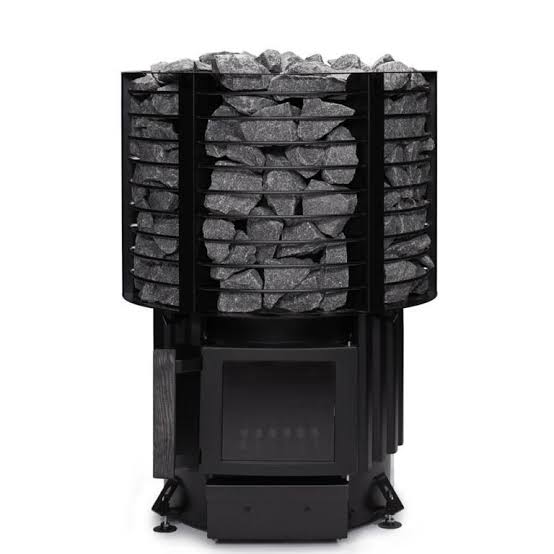

Ota semmonen missä kunnolla kiviä. Narvi Stony 20 tai Harvian Legend 240 tms.
Sitä meinasinkin. Tuosta legendistä (toki kaikissa tuntuu jotain huonoa olevan), että palaa muka puhki jokusessa vuojessa jo..
Tuo cilindro voisi myös olla yksi vaihtoehto, ja olisi jopa kylän rautakaupassa sellanen. Mutta sen ohjeen mukanen savupiipun max pituus mietityttää, kun saisi olla 5m. Itselläni n.10-12m pitkä.
Kivimäärä ois tuossa jo 120kg.

Tuo teuvan keitintehtaan tekele varmaan olisi kestävä kyllä, kun sama pulju tekee armeijalle kenttäkeittimet yms vermeet.. Harmi kyllä siinä ei kivimäärä ole kovin iso.

Nyt on saatu paikalleen ja kivet kaik laitettua, kohta sen näkköö sitte mite lämpiää ja kui hyvi pallaapi. En tosiaan verrannu sitä vanhaa ilman piippua.
Olihan se palapelin tekoa kun sai kunnolla ne kivet tuonne :tongue:
Kai tohon tulee lisää kiviä? Kivipinnan pitäis olla tuon yläpinnan tasalla.
E: ja eikö tonne sivuihinkin pitäis tulla kiviä?
Onhan siinä aikamoista vajautta jos muutamalla kivellä lähdetty tosiaan tuota lämmittämään oikeaa käyttöä varten.
Se oli kesken hommien otettu kuva, kesällä ostetut ja pari kertaa käytetyt kivet tuossa vasta.
Ostin 80kg lisää kiviä, piti pestä ne vua ennen kuin laittoi tuonne.
Näyttävästi se 120kg ei ihan riittänyt, niin pari noita vanhempaa kiveä piti hakia vielä varastosta.. sen takia eri väriset tuossa pinnalla. Pitänee vielä yksi loota ostaa kun käy kylillä.

Tulipa tässä piruuttaa mittailtua vähäsen tuon uuen kiukaan kivien lämpötiloja. Vielä vähän haiskahtelee, niin sen takia akkunaa pitää auki saunassa.
Saunassa lämpötila n. 60 astetta vaikka akkuna auki, ja testasin parilla kauhallisella vettä että sihahtaako. Kyllähä se sihahti, mutta osa vedestä tuli vielä läpi.
Ylhäällä kivet ja sivulla on lämpimiä kyllä, mutta alhaalla sivussa aika viileät vielä. Pitää mittailla uusiksi sitten kun ei tartte akkunaa enää auki piellä, ja saunomislämpötila on oikeasti :hmm:
Ylhäällä n. 115-150 asteisia, keskivaiheella n. 80-90 asteisia, ja alimpana olevat n. 60 asteisia.
IMG_20251015_080558_723.jpgIMG_20251015_080549_066.jpgIMG_20251015_080537_863.jpgIMG_20251015_080527_968.jpgIMG_20251015_080513_723.jpgIMG_20251015_080507_307.jpg
Meidän katiskassa ei alimmat kivet kuumene sihahdus-lämpöön. Kyllä ne vedet haihduttaa, ettei märäks jää. Ja eipä ne oikeastaan voikkaan kuumeta, koska alempana kuin palotilan sivupellit.
