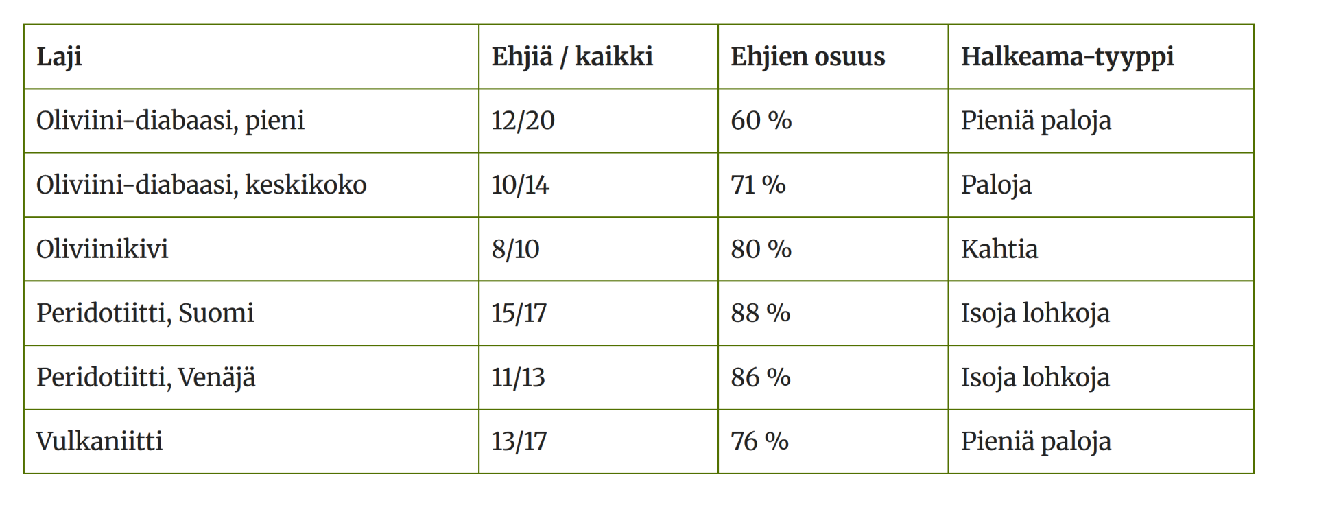

Onko porukoilla kokemusta esim. Oliviinista, peridotiitista, tai vulkaniitista? Vulkaniittia saisi täältäkin perukoilta, muita joutuisi tilaamaan.
Edit. No ei tuo helvata spoileri systeemi näyttänykää toimivan, joten laitetaan sitten tähän jatkeena vua..
Kestävyystestiä:
Parhaat kiuaskivet: Esittelyssä tyypilliset vaihtoeh
Oliviinidiabaasi on käytetyin kivilaji​
Oliviinidiabaasi on hyvä, edullinen peruskiuaskivi ja siitä syystä Suomen käytetyin kiuaskivilaji. Sen kestävyys on kohtalaista, ja sitä on saatavilla useassa eri koossa ja muodossa.
Oliviinidiabaasi on turvallinen ja varma valinta hyviin peruslöylyihin.
+ edullinen peruskivi: 20 kg:n laatikko maksaa noin 10 euroa
menestynyt huonosti Saunologi.fi:n kestävyystestissä
Oliviini-kiuaskivet varaavat parhaiten lämpöä​
Oliviini on läheistä sukua oliviinidiabaasille. Oliviinia arvostetaan sen painavuuden ja erinomaisen lämmönvarauskyvyn takia, joka on vertailun kivistä paras.
Kivet ovat saunahifistelijöiden ja muun muassa savusaunojien suosiossa.
”Oliviini soveltuu erityisin hyvin varaaviin kiukaisiin, kuten aitokiuas-saunoihin ja savusaunoihin. Kiviä on usein saatavana lähinnä puukiuaskoossa”, Liikkanen kertoo.
+ erinomainen lämmönvarauskyky
+ edullinen: 20 kg:n laatikko maksaa noin kympin
huonohko saatavuus
Vulkaniitti-kiuaskivet johtavat hyvin lämpöä​
Vulkaniitti on tiheää magmakiveä eli se on saanut alkunsa vulkaanisesta kivisulasta. Sen vahvuuksia on hyvä lämmönjohtavuus. Kestävyydeltään vulkaniitti on kiuaskivien keskikastia.
Kivi on väriltään tummaa, lähes mustaa, mikä erottaa sen muista luonnonkivistä.
”Vulkaniitilla saa tietyissä olosuhteissa hieman räväkämmät löylyt”, omassa saunassaankin vulkaniittia käyttävä Liikkanen kertoo.
Hinnaltaan vulkaniittikiuaskivi on kiuaskivien keskikastia (noin 18 euroa / 20 kg).
+ hyvä lämmönjohtavuus
kestävyys keskinkertaista
Periodiitti-kiuaskiviä on huonosti saatavilla​
Periodiitti on vanha suomalainen kiuaskivilaatu. Se on kiteytynyt miljoonien vuosien kuluessa syvällä maankuoressa graniitin tapaan eli kuuluu niin sanottuihin syväkiviin.
Se oli aiemmin maamme suosituin kiuaskivi, mutta nykyisin sen saatavuus on huonoa. Tällä hetkellä periodiittikiuaskiviä tuottaa vain yksi valmistaja. Hinta on noin 20 euroa / 20 kg.
”Periodiitti on erittäin hyvä kiuaskivi – painava, kestävä ja johtaa hyvin lämpöä – mutta tällä hetkellä sitä on markkinoilla saatavilla vain yhdessä koossa.”
+ johtaa hyvin lämpöä
+ painava ja kestävä
– huono saatavuus
Kerkesin kivet kestävät​
Kerkesin keraamisia kiuaskiviä on saatavilla monta eri kokoa. Niiden ehdoton valtti on kestävyys: ne saattavat kestää yhtä kauan kuin kiuas, eli käytännössä niitä ei tarvitse juuri vaihtaa.
”Kestävyydeltään nämä kiuaskivet ovat parhaat”, Liikkanen mainitsee.
+ kestävyys
+ eivät halkeile, rapaudu tai roskaa
– korkea hinta
: 20 kg:n laatikko maksaa noin sata euroa
