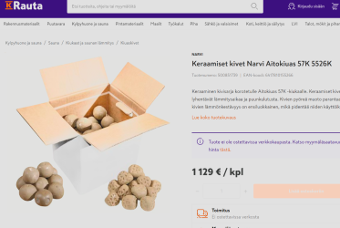

Huh mitä hintoja. Ok, se on k-rauta ja katoinkin lähinnä noita Harvian pyöreitä kiviä kun näytti niin hauskoilta. Noilla kun täyttäisi oman kiukaan, tulisi kiville n. 700€ hintaa. Vaihtaisi vielä joka vuosi, kun jossain kerran niin ohjeistettiin... ja kivikoriin noita valkosia, vähän pienempiä niin saisi sen tonnin menemään kiviin vuodessa.

lisäys: Köyhät ne kivillä koreilee tai jotain... Narvi näköjään myy Aitokiukaaseen vaatimatonta 1129€ settiä keraamisia kiviä. Eipä siinä, eiköhän noillekin kysyntää ole. Hyvät löylyt Aitokiukaalla ihan perinteisilläkin kivillä tulee. Muutaman saunavisiitin kokemusasiantuntijuudella. Tai ties vaikka niissä olisi ollut noita "parempia" eihän sinne edes näe kunnolla mitä siellä on.

Noi keraamiset on sitten ikuisia eikä tartte koskaan vaihtaa.

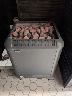

Ok. No sitten ei niin paha. Mietin missä oon nähny tollasia, mutta entisessä taloyhtiösaunassahan se oli. Kuvakin tuosta löytyi google photosin syövereistä. Näköjään kipattu tavallisten kivien sekaan.
Oli aivan liian äkäinen sauna leppoisiin löylyihin. Ehkä noita kiviäkin, kumpia tahansa, olisi voinut olla hivenen enemmän. Ikinä en ole sähkökiuasta itse omistanut, mutta ihan maalaisjärjelläkin ajateltuna tuon kiukaan purevuutta olisi voinut vähän pehmentää vielä yksi lisäkerros kiviä väljästi päälle. Sille lähtöasetelmallehan ei voi mitään, kun on tyhjiä saunavuoroja on välissä ja kiuas on kuivattanut ilman tukalaksi.

Nyt täytyy muistaa että tässä on kaksi eri tuotetta kyseessä.
On noita edullisia palikoita ja sitten on kalliita keraamisia ns. "Kerkes" kiviä. Kerkeskivet kestää ja sitoo paremmin lämpöä ja niitä toidaan käyttää myös vastusvälikivinä ja niillä voi täyttää vaikka koko kiukaan eikä vastukset tykkää pahaa. Hintaa toki on, mutta niinkuin sanottu niin ovat käytännössä ikuisia:

Liian tiukkaan ladotut kivethän aiheuttavat tuon että sauna ei lämpene. Se termari reagoi johtuvaan lämpöön, mutta käytännössä kivet lämmitetään säteilylämmöllä, ja liian tiivissä ladonnassa se lämpö johtuu termariin nopeammin kuin pitäisi. Tietysti vääntämällä termarin tappiin sieltä saa vähän lisää lämpöä.
Ideaalisessa ladonnassahan on mahdollisimman vähän kiviä, niin että kivet tulevat kuitenkin vastusten yli (ei päälle).
