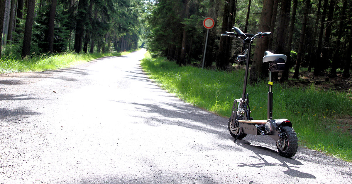

Laitetaan tästä projektista kuva huvin vuoksi :lol:
