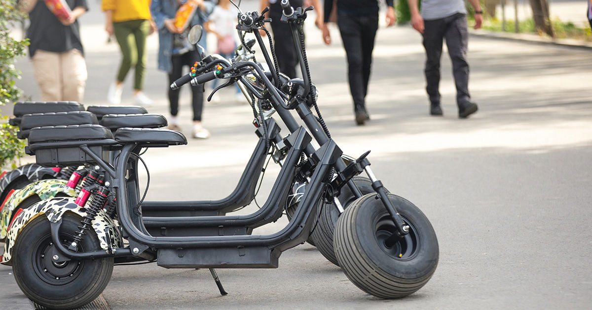

Mikäs näissä nykyään on toi säännöstö?
Jos ostaa tollasen istuttavan 40kg painavan kontion niin pitääkö sille jotain vakuutusta ostaa?
Eiköhän hinnoittelu ole tapauskohtaista mutta oman pyöräni( vakuutettu jo ennen lainmuutosta sillä se on peukalokaasulla varustettu ja periaatteessa yli 250 W( 750 Wp), ja kulkisihan se yli 45 kph mutta tyyppihyväksyntä puuttuu( RadRhino)) vakuutan LT:lla 128 euron vuosimaksulla( sis 40 euron pohjamaksun) plus osakasko( mm. varkausvakuutus) päälle.
Joutunee kysymään vakuutusyhtiöltä, täällä luetun mukaan tainnut pyöriä 200e/vuosi pintaan +-muutama kymppi.
Suunnilleen 120-130€/vuosi ollut ainakin täällä jo monia vuosia vastaavan kokoisessa e-go City, eli ei nyt sentään ihan tuollaisia summia (ainakaan jos vähänkin osaa kilpailuttaa ja huomioida eri yhtiöiden eroja). Lisäksi vakuutuksen voi irtisanoa, jos ei ole tarvetta koko vuotta ajella, eli voi jäädä jopa alle 50€/vuosi, jos vain esim. kesällä ajaisi.
Joillakin yhtiöillä voi olla vuodenajan mukaan maksu, eli esim. kesällä suuri ja talvella pieni kk maksu, näissä irtisanominen kesken kauden ei välttämättä tuo merkittäviä säästöjä.
Se kannattaa huomioida myös, että joillain yhtiöillä maksu voi olla reilustikin suurempi, jos vakuutus otetaan laitteeseen, jota nuoret ajelee. Esimerkiksi yhtiöllä jossa omani on, niin alle 24 vuotiaille maksu olisi suurempi.
