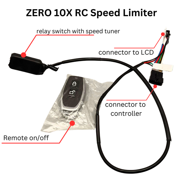

Onkohan nämä periaatteessa ihan samoja:
tai:
Olisi hienoa, jos kertoisit miten teit asennuksen niin, että rajoitin menee itsestään aina pois päältä virrat katkaistaessa? Noiden myyjien mukaan rajoitin pysyy ohjeiden mukaan asennettaessa siinä tilassa, missä se oli laudan virrat katkaistaessa, kuten sanoit.
tai:
Noi toimii jos sulla on controllerissa se nopeusrajottimen piuha olemassa. Mulla ei itellä ollu ollenkaan, niin sit piti olla tollanen joka menee siihen kaasukahvan liittimen väliin.
No tästä on jo pari vuotta kun ton asensin. Koska pöllin virrat rajottimelle etulampuista, niin se kans tarkotti sitä et rajottimelle itessään ei tullu virtaa ellei etulamput ollu päällä, eikä kaukosäädin myöskään toiminu. Yhden piuhan paikkaa siirtämällä voi vaihtaa sitä ns. default asentoa missä toi rajotin on, eli jos siinä ei oo virtaa niin onko rajotin päällä vai poissa. Laitoin ite silleen et se on oletuksena aina päällä, ja menee pois vasta kun kaukosäätimestä painaa. Ja kun virrat lähtee, menee se takas automaattisesti päälle se rajotin. Kaukosäädinkin toimii vaan sillon jos etuvalot on tosiaan päällä, koska muuten siihen härpäkkeeseen ei tuu virtaa ollenkaan.
Noissa kahdessa linkkaamassas laitteessa rajottimelle tulee kokoajan virtaa, koska näyttäs nopeasti siltä et virrat otetaan suoraan akusta. Periaatteessa toi munkin linkkaama ottaa virrat heti kun laitteessa on virta, mut se normaalisti ottaa sen siitä kaasukahvan piuhasta ja siinä välissä on DC-DC konvertteri joka tiputtaa jännitteen sille rajottimen haluamalle määrälle. Mulla meni se konvertteri rikki jostain syystä, mut etuvaloista sai saman jännitteen niin syyhkin sitten sieltä virrat ja se on toiminu sit ihan ongelmitta.
Tiivistettynä jos rajottimesta lähtee virrat samalla kun sammutat ite laudan, niin sen saa toimimaan tolla tavalla et se rajotin on aina käynnistäessä päällä. Jos se taas ottaa akusta suoraan virrat, niin eihän se varsinaisesti koskaan oo sit pois päältä ja sitä sit täytyy ohjata kaukosäätimellä. Sitä voi kans muuttaa et haluaako et käynnistäessä se rajotin on päällä vai pois, et pitääkö aina kaukosäätimestä napauttaa pois vai haluaako niin päin et kaukosäädintä painamalla rajoittaa.
