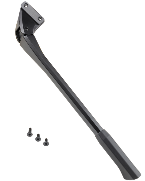

Tietääkö joku käykö grand canyon:on 8:aan joku bulkkimallin kickstand? Tuo niitten oma on aika suolaisen hintainen ja suht paska laadultaan. Mulla meni vanhasta kierteet mettässä rytyyttäessä
Jos kyse on tästä, niin näyttäisi ihan universaalilta KSA 40 kiinnitykseltä.
Mittaa onko ruuvien kiinnitys 40mm. Jos on, niin sitten joku KSA 40 seisontatuki pitäisi sopia heittämällä. Esimerkiksi, Atran Pyöräteline Altran Velo Rex Hv Takahaarukkaan kiinnitettävä
Näyttäis canyonin olevan ksa 40. Tiksis! :thumbsup:
