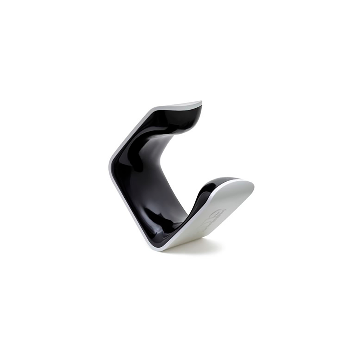

Minkälaista sähköpyörän seinätelinettä suosittelisitte? Haussa sellainen mikä veisi mahdollisimman vähän tilaa, joten melkeinpä voisi nostaa pyörän pystyasentoon takapyörän varaan. Kaikenlaisia koukkuja myydään mikä laitetaan vanteeseen, mutta pelottaa että pinnat vääntyy kun paino nojaa koukkua vasten. Olen melko näppärä kaveri, joten diy tyyppiset ratkaisut myös kiinnostavat.
Pari vaihtoehtoa mitä olen itse tulevan kämpän varastoon miettinyt:
Clugia saa eri kokoisina, eli renkaan leveyden mukaan katsoo sopivan jos moiseen päätyy.
Näistä sitten voi halutessaan soveltaa DIY henkeen jonkin oman ratkaisunsa, mutta itse varmaan kallistun valmisratkaisuun.
Clug oli itsellä käytössä 11 kg painoisen luomu gravelin kanssa ja siinä se toimi ihan ok. En tiedä uskaltaisinko yli 20 kg painoista sähköpyörää sen varaan laittaa, etenkin kun sähköpyörien painopiste voi monesti olla hieman erilainen.
Kerran oli gravelista myös eturengas tyhjentynyt telineessä ollessa, lienee pieni reikä tullut ajon aikana, joten pyörä rysähti alas telineestä.
Niin siis tavallaan ei tarvitse kuin seinään sellaisen eturenkaan kupin mitä vasten pyörän saa nostettua lepäämään. Näitä valmisratkaisuja on mutta saattaa olla että rautakaupasta löytyy sopivat ja kohtuuhintaiset tarvikkeet.
