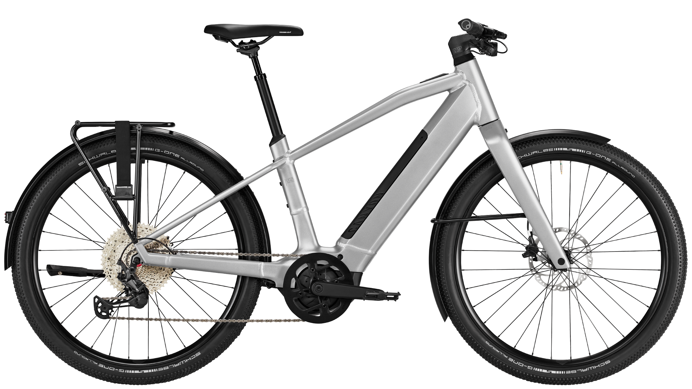

Canyon on hinta-laatusuhteeltaan usein kova. Esimerki Canyon Precede:ON pyörät on tällä hetkellä aika hyvässä tarjouksessa ja kokojakin löytyy. Mainitsemaasi käyttöön varmasti oikein passeli.
Esimerki tämä 6 malli hinta-komponenttisuhteeltaan oikein hyvä.
Canyon Pathlite:ON myös toinen vaihtoehto mitä löytyy 3000e hintaluokassa. Tosin itse en tiekäyttöön ottaisi turhaa joustokeulan rutkua tuomaan lisää painoa.
