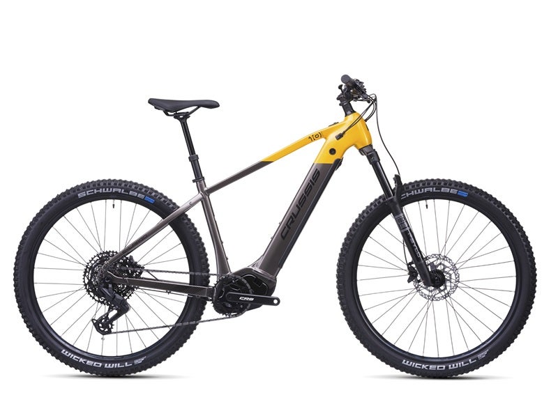

Mulla on canyon pathlitessä 27.5" ja 2092mm, mitattu 2125mm.

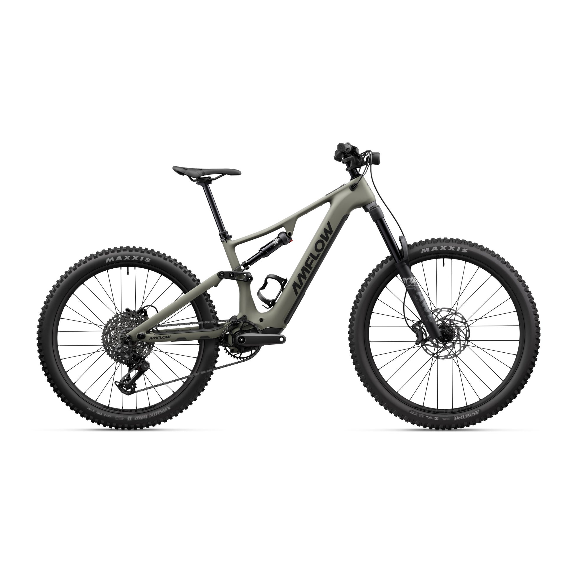

Nää uudet amflow pyörät muuten näyttää olevan aika hyviä diilejä uusimmalla dji moottorilla, mainostettu paljon että 4k€ luokkaan pitäisi saada sikälimikäli joskus tulee jonnekkin taas varastoon kun taitaa olla joka paikasta out of stock heti kun saapuu varastoon.
Näitä on mainostanu/hypettäny nyt viimesten viikkojen aikana melkein jokainen Youtube-pyörätestaaja maasta taivaaseen. Itse suhtaudun aika varauksella tähän, koska kritiikkiä on esitetty omaan korvaan hieman vähänlaisesti. Jos myöhemmin tulevat laajemmat käyttäjäkokemukset on yhtä positiivisia, niin sitten voisi hyvinkin miettiä nykyisen pyörän päivittämistä uuteen...
Juu, käytännössä kaikki valmistajat nyt siirtymässä noihin dji vehkeisiin. Ne vanhemmat mallit olleet ainakin kauden pari nyt käytössä jengillä enkä hirveesti negatiivista ole kuullut, kevyitä, tehokkaita ja "edullisia".
