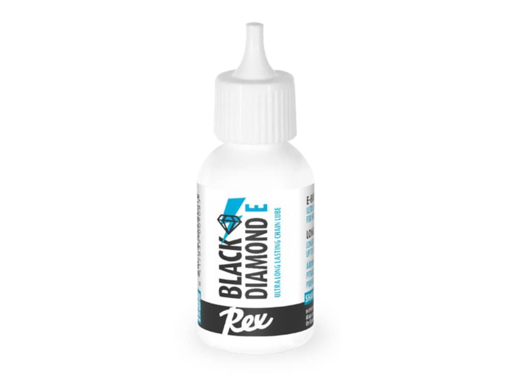

Edellistä ketjua tuli rasvattua sillä mitä varastossa sattuu olemaan ja se oli kyllä sen näköinen. Panostin nyt sen verran, että hankin pullon Rexin ketjupesuainetta ja Rexin Domestique ketjuöljyä(vahapohjainen). Kokeillaan saako kestoikää yhtään venytettyä, ensikokeilun perusteella vaikuttaa lupaavalta. Taloudellisestihan tuon kannattavuus on siinä ja tässä koska uusi ketju ei maksa valtavasti, mutta toisaalta tuo on riittoisaa tavaraa.
Rexillähän olisi tuosta black diamond käärmeöljystä myös ebike-spesifi versio, mutta 50€ per pullo hinnalla sen pitäisi olla niin hyvää että pyörä kulkee kuin itsestään.
Ei kannata niinkään ajatella voiteluaineen hintaa vaan voimansiirron kokonaiskustannuksia. Black Diamondin käyttö tulee kokonaiskustannuksiltaan todennäköisesti aina halvemmaksi kuin Rex Domestiquen. Kiinnitä huomiota erityisesti cost to run -taulukkoon:
