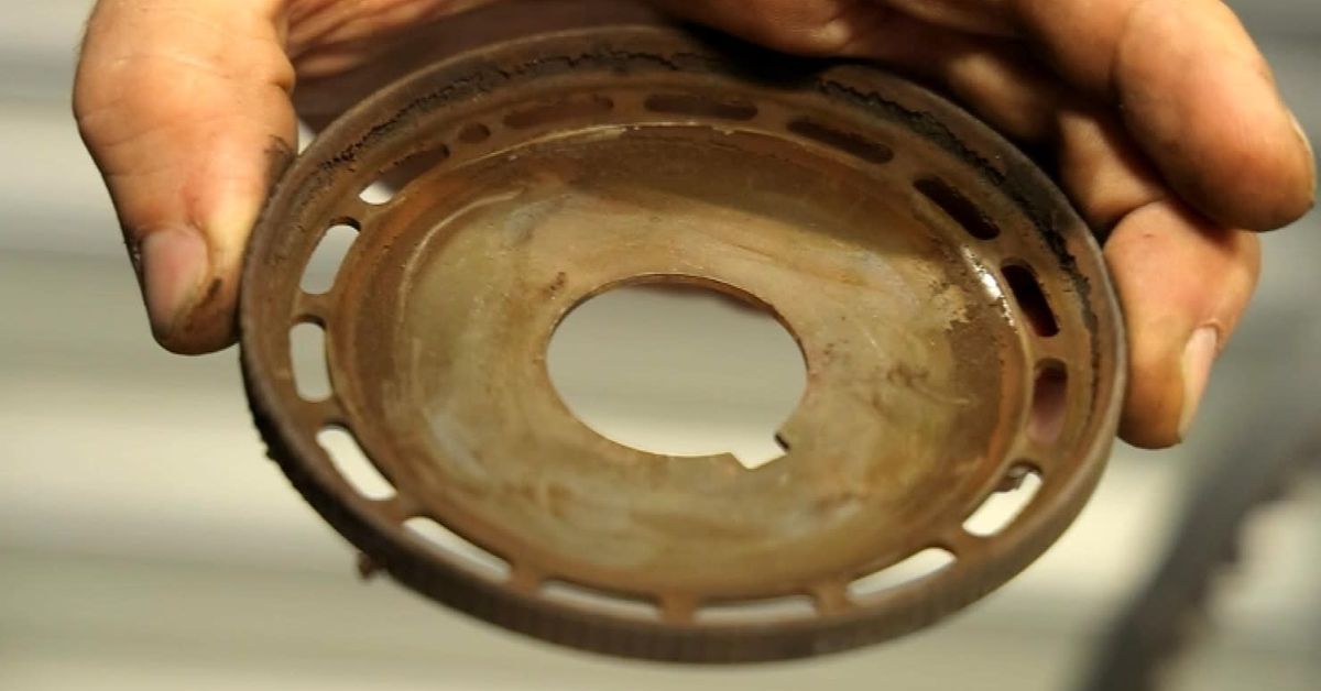

Osan nopeasta kulumisesta selittää +100 kg ja 85 Nm, jos vielä jättää vaihtamatta pienemmälle vaihteelle valoihin tai ylämäkeen, ja keulii valoista ns. täysillä vauhtiin.
Pakko kuitenkin olla pääsyynä hiekkaa ja/tai pehmeää metallia. Voisiko olla, että pesuri ja harja ovat tuupanneet hiekan liikkeelle holkin sisälle, mutta sinne se on jäänyt muhimaan ja kuluttamaan? Paras olisi perusteellinen pesu ja voitelu, mutta pesemättömyys on parempi kuin puolivillainen pesu? Itse ainakin aion jatkaa pelkkää öljyämistä ja talouspaperilla pyyhkimistä. On kestänyt luomuilla ja sähköpyörillä 4-6 tkm 0,5 %:n venymään, joten en ala ylimääräisiin hommiin. Tuon Shimanon ketjunkin sain takavuosina alennuksesta 7 eurolla, eli ei montaa euroa saisi säästettyä, vaikka huolellinen pesu toisi 2 tkm lisää kestoa.
Edit. Vai oliskos oktomurskepölystä kyse?
Oktomurske on tiemateriaaliksi poikkeuksellisen kova materiaali, mutta se kuluu siitä huolimatta nastarenkaiden vaikutuksesta ja muodostaa pölyä, joka kuluttaa autoissa erityisesti jakohihnan hammaspyöriä.
Tutkimusta varten rakennetussa koejärjestelyssä havaittiin, että oktomurskeen kuluttamisnopeus on jopa 20–30-kertainen verrattuna muihin Oulun seudulla asfaltin kiviaineksena käytettyihin materiaaleihin.
– Sadan tunnin testissä graniittisella pölyllä ei syntynyt juuri minkäänlaista kulumaa hammasrattaissa, mutta oktomurskeella puuttui puolet hampaista, sanoo hankkeen projektipäällikkö Jonne Untinen Oulun yliopistosta."
"Oulun seudulla huomattiin 2000-luvun ensimmäisellä vuosikymmenellä, että jostain syystä autojen jakohihnat eivät kestäneet luvattua ajomatkaa. Niitä täytyi vaihtaa tiheämpään tahtiin kuin muualla maassa tai maailmassa.
Jakohihnojen käyttöikä on lyhentynyt puoleen tai joissain malleissa vain kolmannekseen valmistajan ilmoittamasta."
Itsellänikin meni pakka vaihtoon 1300km kohdalla, mutta varsinkin alkuun oli laiminlyöntiä ketjun puhdistuksessa. Ajo oli kelistä riippumatta jyrkässä maastossa polkuja pitkin, joka varmasti selittää osittain kulumisen ja ukollakin painoo riittävästi. Kyseessä sähköläski shimano e8000 moottorilla. Uutta ketjua kun koitti tuohon pakkaan heittää, niin ketju hyppäs rattailla eteenpäin.
Nyt uus pakka on ollut noin tuhat kilometriä ja koitan kierrättää kolmea ketjua n.300km välein. Katsotaan kestääkö nyt paremmin vai oliko huono ajatus. Nyt tulee myös puhdistettua ja rasvattua etjuja ja rattaita huomattavasti useammin. Myöski kilometrejä tulee enemmän ihan tavan pyörätiellä eikä varmaan kauheasti tule sateessa ja kuravellissa ajeltua, kun into on laantunut.
