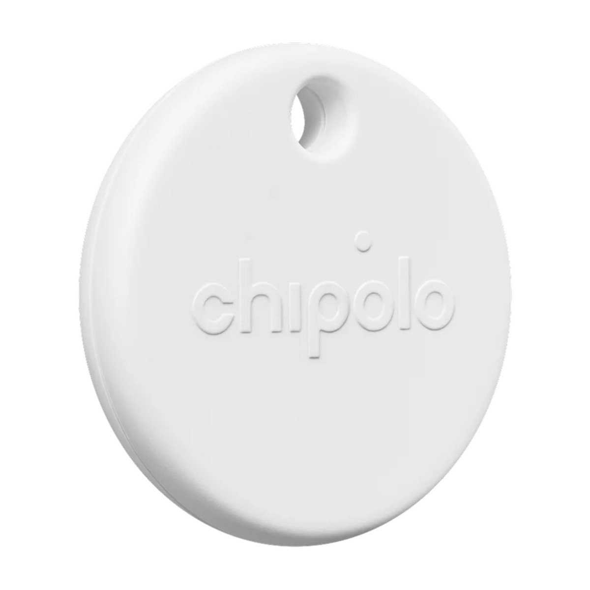

Oletteko viritelleen tyhmiin leikkureihin mitään komannen osapuolen gps-paikanninta, jolla näkis selaimella Google mapsista missä leikkuri on menossa (tai jumissa)?
Landroidista löytyisi USB-liitäntä josta saisi tarvittaessa virtaa (vaikka en näe ongelmana ladata gps-palikkaa ~2-4vkon välein). Pihan kattaa WiFi/mesh.
Aika iso piha saa olla, että gps:llä saisi mitään paikannuksen iloa. Sehän on vähän lokaatiosta riippuen gps:n mukaan joko tontilla tai ei, johtuen gps:n epätarkkuudesta. Jos pöllimisen puolesta mietit, niin sitten saattanee jollain tasolla hyödyttää. Tarkkaa lokaatiota voi saada wlan/bt tai jonkun muun tekniikan avulla. Wifi varmaan loogisin jos normaalin tallustajan kotiolosuhteista puhutaan.
Nää rajalangattomat tarjoaa sulle ton paikannettavuuden oletuksena käytettävän tekniikan takia.
äläpäs nyt vähättele kun tekniikkafoorumilla ollaan :)
oli piha iso tai pieni, mutta joku voi haluta paikantaa leikkuriaan (tai esim. saada piirrettyä kartalle kulkureitit missä "kaaosteorialla suunnistava" leikkuri on liikkunut) vaikka sitten omaksi ilokseen. En nyt kuitenkaan ole toimivaa leikkuria ajatellut vaihtaa rajalangattomaan ihan vain paikannuksen takia :tongue:
vaikkakin tässä tapauksessa riittäisi muutaman metrin tarkkuus, olin siinä oletuksessa että avoimella pihalla GPS:n (+mesh) avulla paikannus onnistuisi muutaman senttimetrin tarkkuudella, eikö näin ole?
BT:n kantama on niin onneton että sen voi unohtaa, mutta miten pelkällä wlanilla voi paikantaa laitteen tarkemmin kuin GPS? Kerrotko lisää miten tämä tapahtuu? Tai jos oli vielä joku muu tekniikka mielessä?
RTK gps toimii senttien tarkkuudella että jos haluaa niin pitäs olla rtk tukiasema ja lähetin viritettynä
okei, mutta eikö tuo ole rajalangattoman leikkurin ominaisuus? Nyt oli siis kyse perinteisestä rajalangallisesta roboleikkurista ja sille haussa edullinen 3rd party paikannuskeino, ja vielä niin että seuranta ei olisi sidottu vain yhteen päätelaitteeseen (esim. puhelin)
en ole näiden gps trackerien kanssa koskaan leikkinyt, mutta lyhyesti; onnistuuko leikkurin paikannus/seuranta tietokoneella teippaamalla leikkurin päälle joku tällainen (tai vastaava) palikka:
pitääkö tuollainen tagi ensin parittaa (bluetoothilla) tietyn tietokoneen/mobiililaitteen kanssa, jotta sitä voidaan seurata etänä? Voiko jotain tagia seurata esim. linkittämällä se Google-tiliin, ja sen jälkeen seuranta onnistuisi millä tahansa koneella/selaimella (Google maps) jossa kyseinen Google-tili on käytössä?
En vähättele. Täällä on ammattilaista hyvin laajalti paikalla. 😀 Useimmiten mm. uusissa nykyaikaisissa yritystiloissa on läsnäolosensoreita katoissa, joilla seurataan tägättyjä kohteita. Ihmisiä tai mitä ikinä liikkuvaa sitten onkaan. Taskussa ihmisillä tägi ja useamman eri tekniikan (ml.wlan) avulla lokaatio takentuu sanotaanko kerrostilasta jopa neuvotteluhuonetarkkuuteen. Ja siellä siis pelkkä wlan ei tarkkuustasona riitä kun sillä voidaan rssi:n perusteella arvella monen metrin päässä sensorista kohde on. Mut suunnat yleensä ihan päin persettä eikä tietoa onko hlö eri kerroksessa vai onko hlö betoniseinän takana 1m päässä sensorista. Siksi tarkempi träkkäys perustuu aika vähintään kahteen paikkannusta jollain levelillä hanskaavaan tekniikkaan. Bt on lyhyttä kantamaa ja toimii siihen siis hyvin. Sä tuskin nyt olet sijoittamassa ratkaisuun enempää rahaa, kuin mitä se rajalangaton uusi leikkuri maksaisi..joka siis gps:n, gnss:n ja lokaalin antennin avulla kertoo sentilleen leikkurin tarkan sijainnin. Mut tätä sä kaipaat ja tää olis mun mielestä ihan fiksu ratkaisu, ja on vielä ihan tuotteistettukin ratkaisu. Mut toki maksaahan nää perkeleet, joten ymmärrän kyllä.
Eli se mitä sä olet hakemassa sijainnin tarkkuustasolla ei tule olemaan metripeliä vaan kymmeniä metrejä jolloin se paikannus mun mielestä kärsii, jos haluat tietää missä se pihalla menee. Ja sullahan pitäis olla majakkaa pitkin pihaa siitä tekniikasta riippumatta, jos haluat edes sen metritarkkuuden.
Mä olen kotona pilotoinut (omaan käyttöön) kameravalvontaan ja tekoälyyn perustuvaa lokaatioträkkäystä mun vanhalla leikkurilla, niin tolla saa valvottavalla alueella kyllä reaaliaikaisen tiedon missä leikkuri on + automaation(t) jos näkyy esim. ihmisiä leikkurin ympärillä ja haluaa hälyt. Menee ehkä vähän överiksi sun tarpeisiin mut jos oot hassari miehiä niin mikä ettei.
Kyllähän noita rtk tukiasemia ja lähettimiä voi ostaa erillisenä jos haluaa vain seurata liikettä
nämä taitaa kustantaa ~satasia, joten ei ole vaihtoehto tähän käyttötapaukseen, kun ajattelin ~kympeillä selvitä
joo no siis, rahaa en ajatellut tähän sijoittaa muutamaa kymppiä enempää, kun toivoin ja oletin että selviäisi jollain GPS paikantimella, mutta ilmeisesti asia ei olekaan niin yksioikoinen...
päätarkoitus oli sellainen että viikon-parin lomareissulla, jos robotti ajaa itsensä johonkin jumiin, niin voisi Google mapsista katsoa robon suurpiirteisen sijainnin, ja pyytää naapuria käymään tökkäämässä leikkuri takaisin työntouhuun (tontti ihan kohtalaisen kokoinen ja leikkuualueet tontin jokaisella neljällä sivulla talon ympärillä, ja vähän tympeä pyytää naapuria kiertämään koko tontti läpi että mistähän se leikkuri mahtaa löytyä)
tontilla muutamia paikkoja joissa leikkurilla "hiukan" haasteita - harvoin, mutta tiedän jo valmiiksi että jos lähden viikoksikin pois niin kone on heti ensimmäisenä päivänä jossain jumissa tai luisunut ojaan katolleen (ikävä jos on satanut ja ojassa vettä ja kone jää sinne moneksi päiväksi uimaan)
ajatuksena tässä taustalla oli sellainen, kun näin (olisiko ollut viime kesänä) yhdellä Landroidin käyttäjällä netissä sivun jossa oli Google maps tyylinen karttakuva tontista ylhäältäpäin ja siihen piirtyi reaaliaikaisesti robotin ajama kulkureitti (näki kätsysti missä robo oli liikkunut eniten ja vähiten), nyt tuo saitti näyttää olevan ajettu alas. Sitten toinen käyttäjä oli viritellyt Landroid robottiinsa web tms kameran, jonka streamia pystyi netissä seuraamaan niinikään livenä, tämäkään striimi ei enää avaudu. Tarkempaa "tekniikkaa" näiden kummankaan toteutuksen taustalla en tiedä. Mutta nämä jäi mieleen ja siitä se idea sitten lähti, taitaa nyt vaan jäädä idean asteelle.
Mä painin ihan saman aiheen parissa vanhan leikkurin kanssa. Mä en silloin keksinyt mitään järjellistä ja kohtuuhintaista tapaa ton toteuttamiseen. Sit murruin ja menin ostamaan Navimowin ja case closed. Mccullochin kanssa mun tapa toimia meni niin, että alussa yks kamera kuvas telakkaa ja lomareissulla kävin päivän välein katsomassa onko robotti telekassa vai ei (tai oliko telakassa punainen valo). Sit sen perusteella sanoin tutuille, että voitteko käydä haravoimassa pihan läpi koska robotti on jossain missä lie. Eli kökkö systeemihän toi tosiaan oli kun lokaatiota piti arvuutella :D Toi Assistantilla toteutettu tapa on halpa jos on tarvikkeet olemassa, mutta ei varmasti muutoin halvempi kuin joku gps pohainen ratkaisu. Mä taisin silloin tutkia niitä paikantimia mitä koirillekin laitetaan, mutta sekin tais jäädä hintasyistä aikoinaan sit vain pohdintatasolle. Niissähän on seuranta-apit yleensä, mut se tarkkuustaso vähän niin ja näin.

edit: tosiaan noita koira jne paikantimia näyttää olevan, keskustelujen perusteella osa toimii paremmin ja osa sitten huonommin, mutta korkean hankintahinnan lisäksi niissä on yleensä jokin kuukausimaksu (pilvipohjainen seuranta) ja se että ne käyttää mobiilidataa, eli pitää olla sitä varten liittymä (yleensä kk/vuosi-maksullinen), kun mulla olisi se pihan kattava WiFi jo valmiina jota olisi tässä voinut hyödyntää. Ehkä pitää ostaa tori.fi:stä joku vanha ipxX luokan kännykkä jonka laittaa robotin päälle tai akkukoteloon, kun sille olisi mahdollista ottaa robon usb-liitännästä virta. No, tämänkin viritelmän toimivuus jäisi nähtäväksi :)
