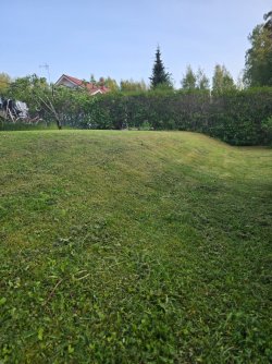

Yuka 800 saapui tänään, 20min firmis päivitys mukaan luettuna opetin 250m2 alueen, aiitä saakke leikannut sitä ja kohta valmis 🥰 vanha worx nököttää mottellansa ko kaveri tuli korvaan, viisvuotta hänkin leikkas pihaa, mut ny laatu, ääni, esteiden väistö, kuopat, ja jyrkät ojat o ihan eri kauraa! Yoka nenee missä worx ois saanu itkupotkuraivarit, ja si peruttaa pois..
Works on kyl edelleen käypä peli jollei ois esteitä ihan näis paljon ja myyrien koloja yms tälvenjäliltä
Mites tolle ois paras opettaa tarkka raja? Nyt ajelin manuaalisesti ekan alueen mut melko ikävää ajaa koko piha.. aattelin jos seurais vanerilevyn kanssa sitä ko kartottaa automaattisesti? Tekis sillä siis esteitä mihin ei sitä halua?
Ps manuaalia en oo avannukkaan viellä 😁🤣mä oon miäs.. mä niitä luje 🤣

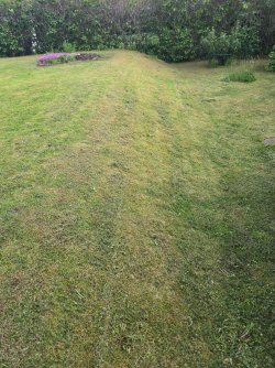

no nyt sai yukalle koko pihan kartoitettua, olikin karvanalle 900m2, luulin et joku 600... no hyvin oli worx 500 saanu pidettyä senkin alueen vuosia siistinä :)
