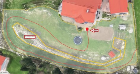

Huomasin tässä yksi päivä rinnakkain mobiiliapin karttaa ja itse masiinaa katsoen että jos sen vetävät renkaat ovat sutineet jossain kohtaa, niin kone luulee olevansa hiukan eri kohdassa. Jos siinä kerran on LIDAR tutka, niin miksei se lennosta osaa korjata tietoisuuttaan sijainnistaan? Esimerkiksi jos sen omasta mielestään pitäisi olla nyt aitaa vasten, mutta tutkan perusteella aitaan on vielä metrin verran matkaa, niin se kääntyy kuitenkin metrin päästä aitaa taas tulosuuntaansa eikä "korjaa" tuota sijaintiheittoa. Toi telakasta eksyminenkin saattaa selittyä tällä "accidental offsetillä".
