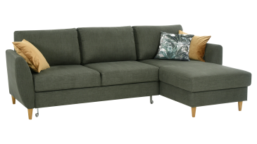

Tässä oma vakiintunut ikivihreä suosikki. Noita Bostonin sohvia eri kuosilla ollu kai kolme ja pirun hyvä on istua/lyhötä. Eri mallit säännöllisesti Sotkassa tarjouksessa. Euroja kun lyö niin saa myös custom kuoseilla, mut noi kampanjamallit ihan perus asiallisia.
Järkihintaista nahka / keinonahka soffaa täälläkin etsimässä, pitäisi taittua vuoteeksi. Jos on jotain pommihuonoja merkkejä mitä ei ainakaan kannata ostaa, niin sellainenkin tieto kelpaa.
Jooh, ei tartee olla mikään fancy lookki.
Tuo on hiukan yli budjetista, mutta ois kyllä todella hyvä sohva muuten, olen tuollaisella istunutkin (ja nukkunut, humalassa ja ilman)
Joo kulmasohvaks taitaa olla edullisimmasta päästä, mutta toki jos pienempikin riittää niin saa halvemmalla... Tuosta on välillä sitä divaanimalliakin saatavilla, se on hieman edullisempi.
Jees, pitää pitää muistissa.
Rahaahan se loppujen lopuksi vain on, pitää katsoa mahtuuko tuo mahdollisesti tulevaisuuden asunnon olohuoneeseenkaan :D
Juu, suosittelen että käyt myös liikkeessä koeistumassa sohvat. Sohvissa on todella paljon eroja ja äkkiä löytyy se itselle mieluinen sohva.
Näin jälkikäteen ajatellen oisin itse ostanut kulmasohvan kuin tuon nykyisen divaanisohvan. Noissa divaaneissa on se ongelma että tulee aina makoiltua siinä samassa kohtaa ja ennemmin tai myöhemmin se pehmuste painuu.
Ja meilläkään ei ole hinnat alkaen malli vaan 4k€ nahkasohva, koska koira.
