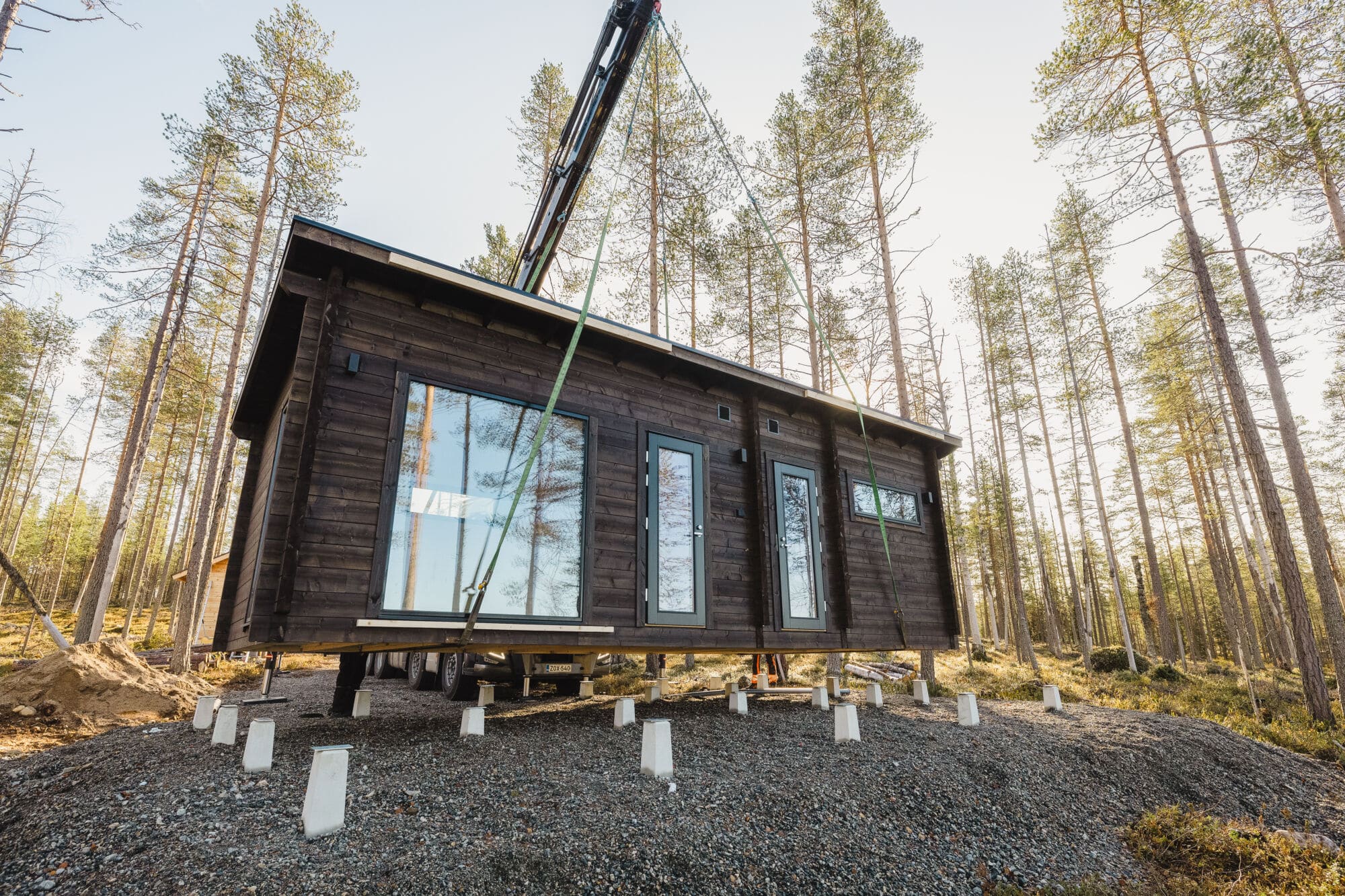

Eiköhän tuossa se tulkinta lopulta ole kuitenkin vähän siihen tilanteeseen perustuva eikä pelkästään liedestä riippuvainen.
Oulun rakennusvalvonnan näkemystä Kalevan kertomana (maksumuuri):
Se on syytä muistaa, että pienetkin asumiseen tai vapaa-ajanasumiseen soveltuvat rakennukset tarvitsevat uuden lain mukaan aina luvan. Asuttavuutta arvioidaan "hellaperiaatteella": jos rakennuksessa on kiinteä keittiö helloineen, tulkitaan se asuinrakennukseksi.
Eli kamina olisi OK, kaljanviilennyskaapi myös. Mutta onko ne yhdessä jo keittö... ;)
Huomiona jutusta, että Oulussa asemakaava-alueella ei edes kannettua vettä saa imeyttää maahan. Kaikki viemäriin, tyhjennettävään säiliöön, vatsaan tai taivaalle...
Juuri tätä tarkoitan. Tällaisen hyvin subjektiivisen tulkinnanvaran luominen aiheuttaa mahdollisuuden ihan järkyttävän mielivaltaiselle virkamiestyölle.
Kyseessähän on kuitenkin talousrakennuksista, jotka tuosta luvasta on vapautettu eli tarkoitus ei ole, jotta teinille voisi pihamaalle rakentaa 29 neliöisen yksiön vessoineen vain sillä verukkeella että liesi puuttuu ja joutuu syömään muun perheen kanssa varsinaisessa talossa
Toisaalta tämähän on eri asia. Jos se keittiö oikeasti puuttuu ja sanotaan nyt että yksiössä oikeasti on sauna, niin kuka sen tulee tuomitsemaan asuinrakennukseksi? Mikäänhän ei käsittääkseni juridisesti estä yöpymästä vaikka autotallissa. Saunan vessassa saa käydä paskalla. Saunatuvalla/takkahuoneessa voi olla vierasvuode ja pleikkari. Myöskään mitään jenkkityylistä rajanvetoa viimeistelemättömistä pinnoista(paljas kipsilevy tms) ei sovelleta vaan saunamökit ovat yleensä ihan ihmiskunnossa. Eihän tällaista yksiötä voida kovin herkästi faktuaalisin asiaperustein pitää asumisena, oli se sauna sitten käytännössä isin miesluola tai teinin "mom's basement".
No jos on alle 30 neliöinen pihasauna sellasella pienellä tuvalla niin sellasta tuskin saadaankaan tulkittua asuinkäyttöön soveltuvaksi.
Tuossahan nyt käytännössä halutaan mahdollistaa jatkossa esimerkiksi autotallin, pihavaraston, tms rakentaminen ilman, että jokaisesta pikkuasiasta tarvitaan rakennuslupa.
Asuinkäyttöön tehdyissä rakennuksissa on paljon tarkempaa esimerkiksi ilmanvaihdot yms sisäilma-asiat, joten niissä on jo muutakin tsekattavaa kuin pelkkä rakenteellinen kantavuus.
Niin on. Se asuinrakennushan voidaan (osana kiinteistön asuinneliöitä) vaikka myydä jollekin, siihen voi ottaa vuokralaisen, jne. Ymmärrettävästi sen tulee olla normien mukainen.
Se ei-asuinrakennus jossa kuitenkin joku perheenjäsen tosiasiallisesti "asuu" tai ainakin majoittuu, on eri juttu.
Tarkoitan tällä että se lupavapaa piharakennus voi olla hyvin asunnon tapainen ja juuri tuolla "keittomahdollisuudella" tai keittiövarustelulla tätä eroa selvästi pyritään määrittelemään. Ja jos se onkin tosiasiallisesti asuinhuone vaan ei -huoneisto, niin minkäs sille voi. Kyllähän joku voi nukkua vaikka autotallissa tai terassilla teltassa.
No kyllähän vastaava oli ennenkin. Ihmiset niitä lupahakemuksia käsittelevät ja on ihan kunnasta ja käsittelijästä kiinni miten tarkalla silmällä papereita käydään läpi.
Jos speksataan laissa tarkasti (esim. keittolevy on ainoa kriteeri) niin kun löytyy porsaanreikä niin sitten heti joku saa idean purkaa keskustan lähistöltä vanha talo ja tehdä tontille 10 keittolevytöntä 29m2 asuintaloa ilman rakennuslupia. Nyt kunta voi tulkita nuo asuintaloiksi. Toki molemmat tapaukset voidaan joutua ratkaisemaan oikeusasteissa, mutta ratkaisu voi olla erilainen jos laissa lukee "ei keittolevyä" eikä "ei asuinrakennusta"...
Kyllä, virkamiesvallan ja epälegitiimien vaatimusten vs. jopa räikeän hyväksikäytön ongelma ei ole mitenkään uusi. Kaikenlaista on olemassa. Jopa omakotitalo, jossa oli ollut olevinaan jäljellä rakennusoikeutta talolle mutta ei piharakennuksille. Ratkaisu? Ruuvataan pari kakkosnelosta palkiksi talon ja erillisen autotallin välille.
Voisin tosin veikata että "keskustan lähistöllä" ei tuollainen suunnitelma niinkään tulisi ongelmaksi vaan tontti myytäisiin rahakkaampaan käyttöön. Paremminkin jossain syrjemmässä tapahtuisi pienessä mittakaavassa jotain, mikä ei oikeasti ketään haittaa mutta rakkikoirat haluavat sen estää.
...Jopa omakotitalo, jossa oli ollut olevinaan jäljellä rakennusoikeutta talolle mutta ei piharakennuksille. Ratkaisu? Ruuvataan pari kakkosnelosta palkiksi talon ja erillisen autotallin välille...
Täällä tehtiin ratkaisu, jossa kaupunki/kunta poisti yleiskaava-alueilta rakennusoikeudet kaavamuutoksella. Vaikka ois 3000m2 tontti jossa 100m2 asuinrakennus, niin jäljellä oleva rakennusoikeus on nykyään tasan 0m2. Vanhan rakennuslain mukaan jo 20m2 halkoliiteri ois tuon myötä vaatinu poikkeusluvan hakemisen, ja tilanne ei muutu nykyisen rakennuslain aikana, koska rakennuslaissa on sanottu, että saa rakentaa 30m2 rakennuksen, tai 50m2 katoksen, JOS tontilla on rakennusoikeutta jäljellä :D
Ymmärtäisin jos yleiskaava-alueet ois kovinkin kaukana ns. kaupungin ydinalueista ja siten asemakaava-alueista, mutta kun tuommosta yleiskaava-aluetta löytyy täällä "maakunnan veturin" alueella ~10km keskustasta, valtatien varrelta, josta keskustaan ajaa kymmenessä minuutissa...
Tuo on tietysti valitettavaa(tai suorastaan varastamista), mutta kuvailemani tapaus oli siis olemassa olleen rakennusoikeuden mukaisesti hyväksyttyä toteutunutta rakentamista ja esimerkki absurdista kekkoslovakiasta, ihan niin kuin se farmariautojen takapenkkien korvaaminen vanerilla tai veroseuraamus sohvan kuljettamisesta pakettiautolla.
Se erillinen autotalli oli siis jälkeenpäin lisätty, mutta se oli ilmeisesti lisätty samaan tapaan kuin ns. elintasosiipi koska sitä ei voinut tehdä erillisenä talousrakennuksena.
Melkoisen erikoinen ratkaisu. Selvästi ohjataan ostamaan tontti asemakaava-alueelta, tai jos itse olisin ostamassa, toisesta kunnasta.
