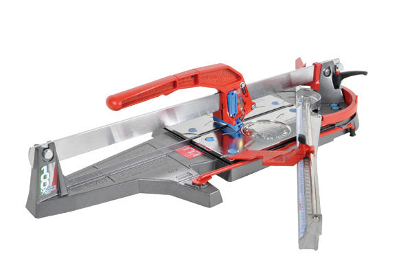

Useampi kylppärin laatoitustyö olisi edessä ja pitäisi hommata hyvä laattasaha. Vuokraus ei ole niin järkevä kun tulee tehtyä pikkuhiljaa itselle. Pohdin tässä Dewaltin D36000 hommaamista mutta se taitaa olla aika iso laitos. Yhtenä vaihtoehtona voisi olla Festool DSC-AG 125 Plus-FS. Löytyykö täältä kokemusta, että millä kannattaisi tehdä kun laattoina on kuivapuriste 30x60 ja 60x60. Onko tuollainen vesileikkuri lyömätön vai sujuuko myös leikkaukset tuollaisella Festool timantilla. Myös muita vaihtoehtoja voi ehdottaa.
Mihin sää sellasta isoo laattasahaa tarviit? Osta mieluummin montolitin tai rubin laadukas normaali laattaleikkuri ja siihen kaveriks joku halpa tän tyylinen laattasirkkeli jolla saat kulmapalat leikattuu
Saako noita kuivapuriste porcelanato laattoja leikattua siististi laattaleikkurilla? Käsitys ollut että tarvii timantilla leikata niin siksi pohtinut noita laattasahoja.
Kyllä saa kunhan on melko tasasia ettei oo sellasii kovin erikoisii pintakuviointeja laatassa. Tosi nätisti katkee noi kovatkin laatat. Kannattaa tosiaan olla tuollanen ammattileikkuri eikä niittä 50€ halpahallileikkureita. Noihin parempiin on myös laajemmat terävalikoimatkin. Reikien teko on se haastavampi osuus. Siihen tarvitsee kunnon timanttiterät jotka on usein sellasii rälläkkään tulevia. Ainut syy miks oikeestaan vois olla hyvä tuollainen iso leikkuri on jos tarvii jiirejä ajaa laattaan niin tuollaisella saa siistimmin. Nekin tosin onnistuu kyllä tuolla pienemmällä vesisahalla.
Itselle ostin Makitan Comet B timanttilaikan ja katkaisin rälläkällä porcelanaton ongelmitta. Eräs ammattilainen suositteli tätä ja syystäkin, säästyi usean sadan euron investoinnilta. Toki jiiriin haastavampi vedellä jos sellaista tarvii tehdä.
Laikka maksoi n. 30€ ja siihen akkurälläkkä päälle jolle olisi tullut muutenkin tarvetta.

Itse leikkelin yhden pientalon laatat (kph+S+WC+et, kaikki kuivapuristelaattoja joko 30x60 tai 60x60) tällaisella Liukupöytäsaha laattojen märkäkatkaisuun Rubi DU-200 EVO 850 Superpro - 54975_rubi - Sähkökäyttöiset laattaleikkurit - Laitteet ja tarvikkeet kaakeleiden työstöön tuo entry-level hinta näkyy monessa paikassa, mutta perusasiat on kunnossa ja tuolla saa tarkkaa jälkeä. Laskin että kylppäriin tuli sahattua jiirejä yli 60:n laattaan niin ei tuota hommaa olisi millään muulla järkevästi tehny kuin märkäleikkurilla. Lisäksi hyvä akkurälläkkä johon timanttilaikka ja kuppilaikat hanakulmille ja sähkörasioille.

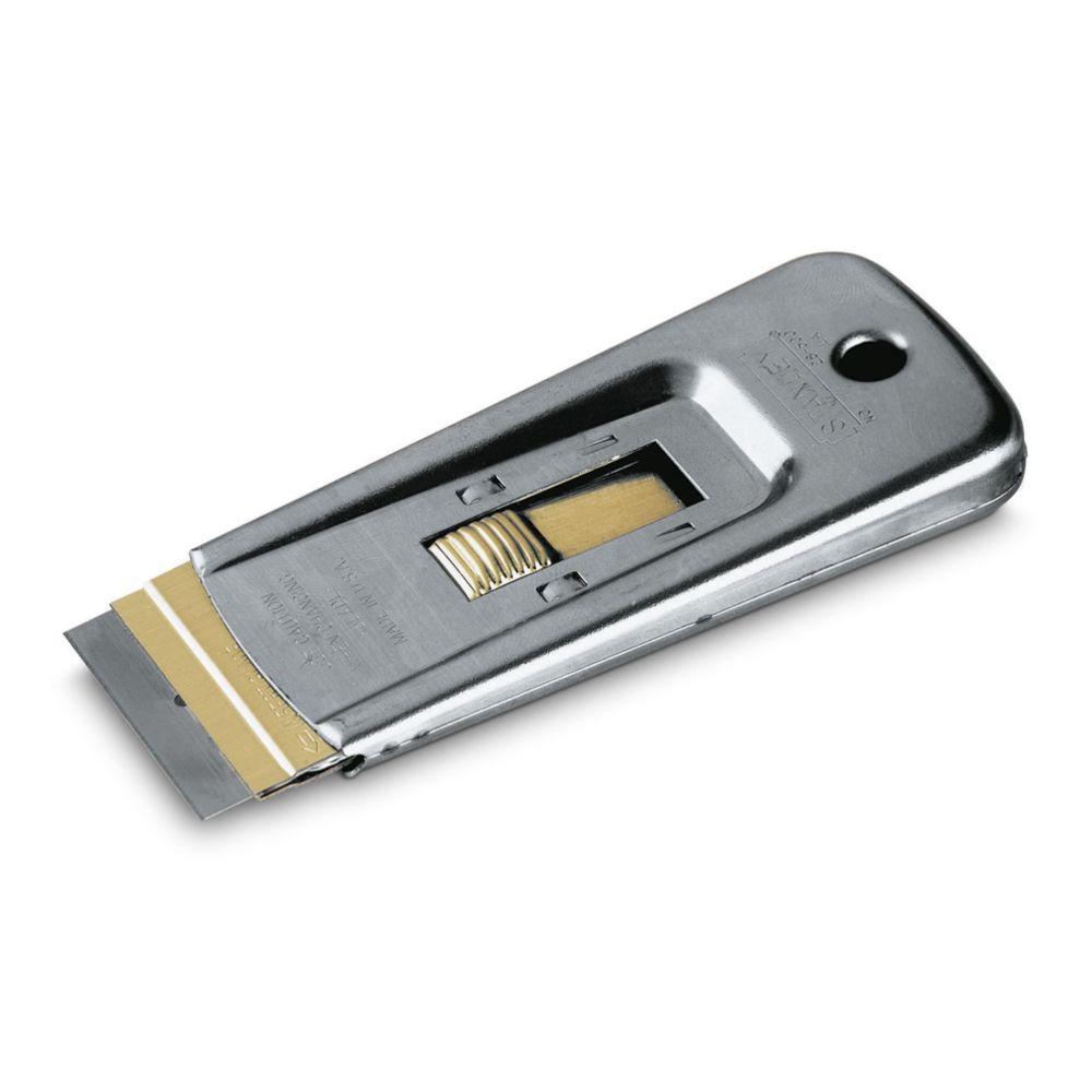

Asensin eilen dekton -tasoon teräksisen keittiön altaan ja käytin (päältä asennettava allas) asennuksessa kirkasta silikonia ohjeen mukaisesti tiivistämään altaan reunat. Kaikissa ohjeissa (myös tässä tapauksessa) oli, että mahdollinen ylimääräinen silikoni pyyhitään pois ja näin tein. Huomasin kuitenkin, että joihinkin kohtiin pyyhkimisen seurauksena oli tullut pienehkö mutta kuitenkin oikeassa valossa heijastava silikonikalvo siihen tason reunaan. Ongelma ei ole lainkaan merkittävä, mutta kun sitä aina haluaa tehdä hyvää lopputulosta, niin saisiko sen jotenkin hellävaraisesti siitä vielä jälkikäteen putsattua pois? Itse työtaso markkinointimateriaalin mukaisesti kestää vaikka mitä, joten varmaan sen puolesta ei tule ongelmaa.
Ajattelin tätä selvitellä etukäteen myös siksi, että kylppärin ja wc:n altaat (allas posliinia, taso tammea) ja saarekkeen dekton saumat kaipaavat vielä myöhemmin silikonia, joten vinkit siistiin levittämiseen myös tervetulleita. Käytän sellaisia kumilärpäkkeitä silikonin levittämiseen, en sormea niin kuin joissakin youtube-videoissa. Ehkä tuo keittiön allas oli vaan haasteellisin, kun siinä oli aika todella pienet toleranssit altaan aukon ja itse altaan välillä.
Jollain tän tyylisellä tai mattopuukollakin pystyy ensin rapsutella isommat pois ja sit asetonilla putsaa lopuks niin sillä lähtee ne olemattomimmatkin jämät. Voi myös pelkällä asetonilla pyyhkii jos ei oo isompia kokkareita
Lähtisikö kalvo ihan vain sormella hankaamalla? Jos on kovin paksulti, niin terävällä veitsellä vetämällä pitkää viivotinta apuna käyttäen voisi katkaista siitä kohdasta mihin haluaa jättää. Tosi varovasti toki, jotta ei jää naarmua tasoon markkinointipuheista huolimatta.

Joo, tässä on kyse lähinnä sellaisesta hyvin pienestä ja ohuesta kalvosta, joka tuli pariin kohtaan kun pyyhin ylimääräistä silikonia pois. Tosiaan aukko on tehty jo tehtaalla, kun ei näihin keraamisiin tasoihin aukkoja tehdä niin sanotusti kohteessa. Jostain syystä aukko oli vaan niin isoksi tehty, että jäi n. puoli senttiä sivullensa tilaa laittaa tuota silikonia ja se oli sen verran tiukan toleranssin hommaa, että väistämättä tuli hieman noita purskeita, jotka piti pyyhkiä pois. Allas myös pääsi sen verran liikkumaan siinä aukossaan, että se jo itsessään vaati vähän pientä hienosäätöä asennusvaiheessa, mikä niin ikään aiheutti tuota silikonin leviämistä hieman, vaikka tarkkaan sitä laitoinkin.
Oikeastaan itse mietin, että jatkossa varmaan laitan vielä maalarinteippiä tms. siihen altaan ja tason viereen, jotta sitten sen reunan saa tarkaan rajattua, eikä jää ylimääräistä putsattavaa.
Mietin kokeilla universal stonea tai jotain vastaavaa tuohon ohuehkoon kalvoon. Sitä on niin vähän siinä, ettei siihen mattopuukolla passaa enää mennä raapimaan.
Asetonilla sit vaan hankaa jollain kankaalla. Se on tarkoitettu epäpuhtauksien poistoon ja sillä lähtee myös silikonijämät. Tosin kantsii testata johonkin reunaan aluks ettei vaan vhingoita tasoa kun ei oo tuosta materiaalista kokemusta.
Tulipas nyt todettua, että ihan mikrokuituliinalla pyyhkimällä lähti se kalvo pois, eli eipä vaatinut kummoistakaan vaivaa. Dekton ei tosiaan ime itseensä mitään ja käytin wtf:n puhdasta silikonia, niin ainakin tuo yhdistelmä on erittäin käyttäjäystävällinen
