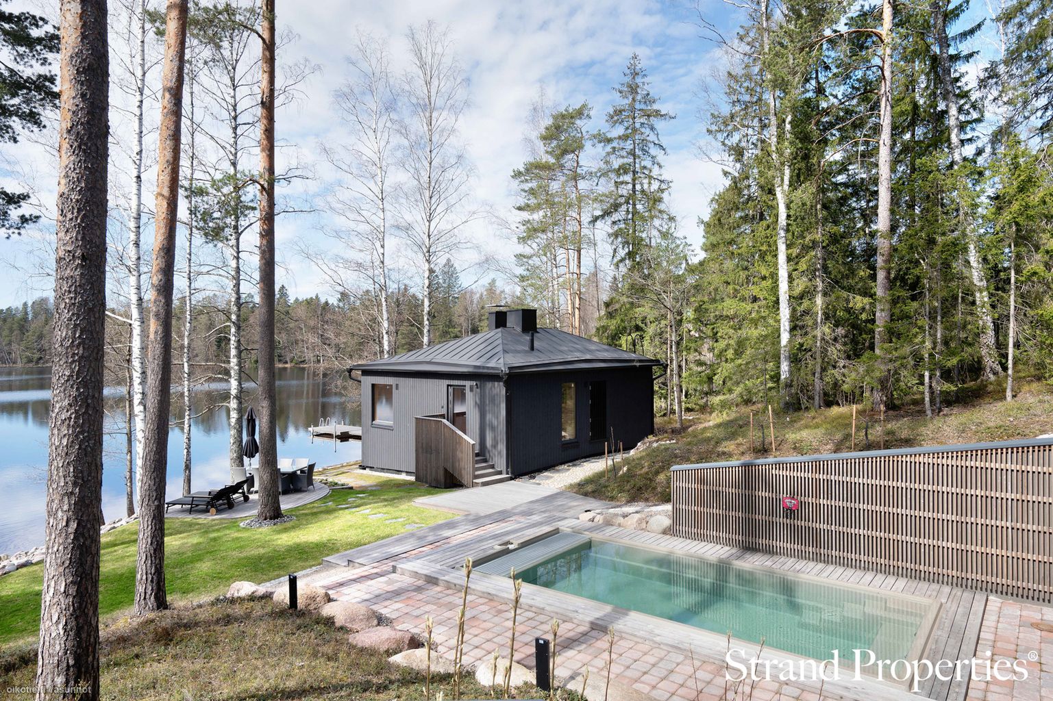

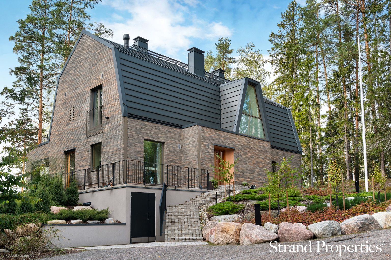

Mitä tällaisen talon rakentaminen maksaa tänäpäivänä Suomessa? Ja jos vielä osaa erotella materiaalikustannukset ja työn osuuden.
Ehkä hienoimman näköinen ok-talo omasta mielestäni, mitä tullut Suomessa nähtyä. Onko tuo ns. tanskalainen tiiliverhoilu?
Karmea ja varmaan siksi omistaja yrittää sillä rahastaa. Rahalla ei voi ostaa makua.
Karmea ja varmaan siksi omista yrittää sillä rahastaa. Rahalla ei voi ostaa makua.
Yleensä nämä miljoonakämpät ovat aika mauttomia hintaansa nähden, mutta kyllä tässä on tehty hyviä ratkaisuja monessa kohdassa. Eli ei ole lähdetty larppaamaan mitään ultramodernia LA meininkiä kivilattioineen, vaan pysytty enemmän pohjoismaisen modernismin hengessä. Sinänsä tuo jyrkkälappeinen mansardikatto (tanskalainen, englantilainen?) vie fiilistä jugendinkin suuntaan, mutta kokonaisuus on kuitenkin paljon yksinkertaistetumpi. Julkisivuhan tuossa on melkein kaunis, pl. järven puoli. Itsekkin toisin etenkin sisätiloihin enemmän persoonallisuutta miljoonillani, mutta ei tuo karmea ole.
