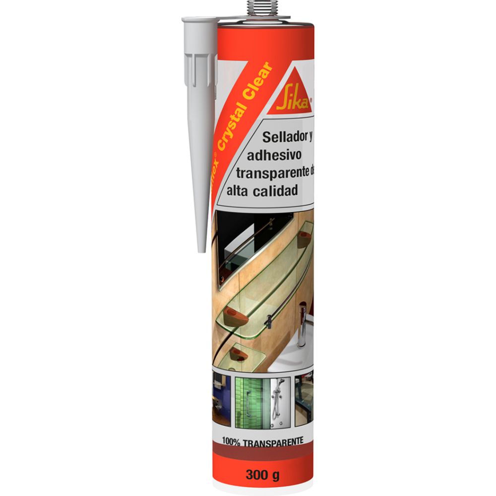

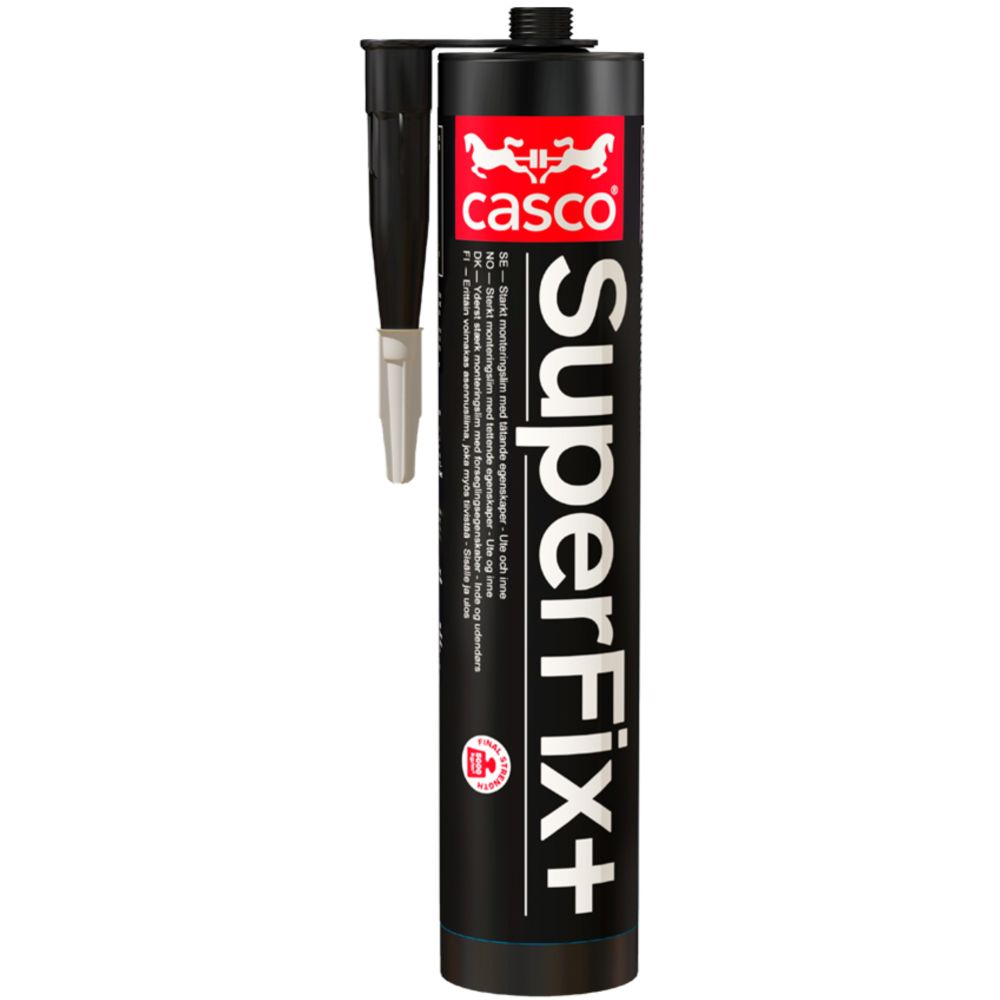

Olisi tarvetta kiinnittää 7-oksainen Oskarin oksa pesuhuoneen seinään. Reiän tekeminen ei kiinnostaisi kun kyseessä varsin uudet rakenteet. Pysyisikö tukevasti jollain liimalla?
esim tän pitäisi pitää puoli kiloa per neliösentti. minkö jonkin kokoinen kiinnityskohta? Meillä kyllä pitänyt kaikki koukut seinässä sika crystal clearillä.
