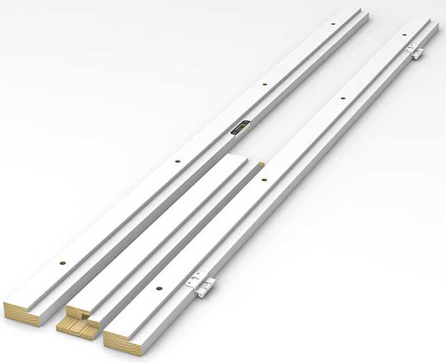

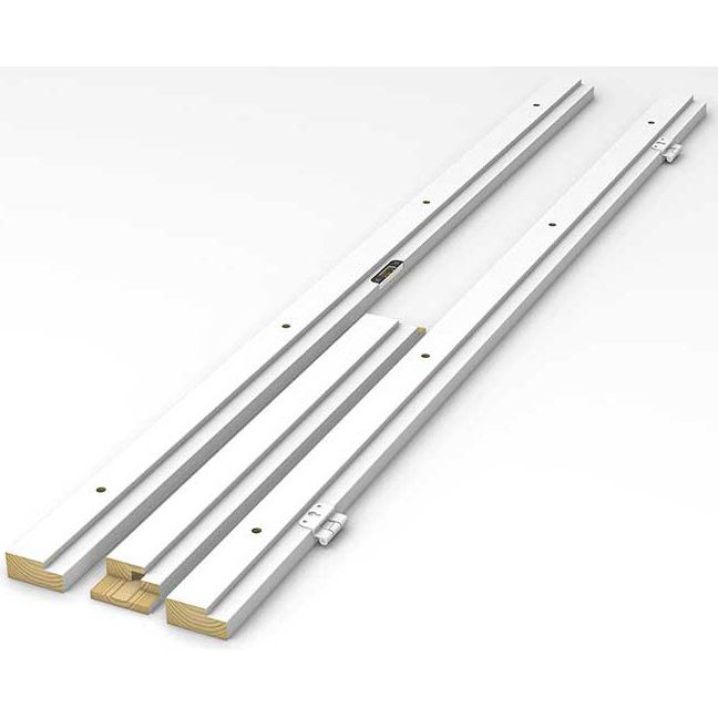

Onko nämä karmit symmetriset, eli ei vaikuta oven avautumis suuntaan / käsityyteen mitenkään? Eli voi asentaa kumminpäin vain?
Justiinsa tässä useamman Swedoorin asentaneena, karmeilla ei ole kätisyyttä, eikä ainakaan Uniquen sisäovilla, mutta Spa- ja joillakin lasiovilla on valittava kätisyys. En ole ihan varma RVK-karmeista tai ovista. Pariovet myös käsittääkseni symmetrisiä.

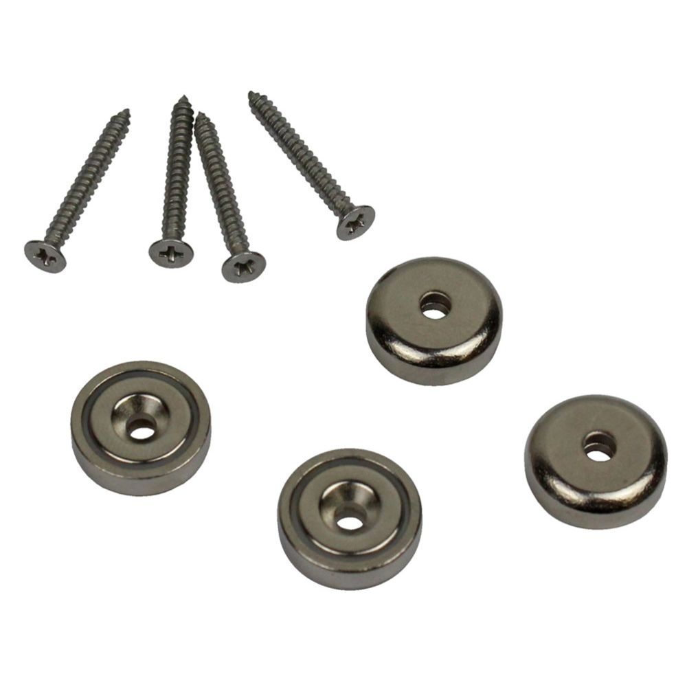

Itse virittelin noilla ja magneettisalvoilla irroitettavan peitelevyn:
Toki jos @Rollerix meinaa usein aukoa niin toki saranakin on vaihtoehto...

kulmarauta tms ja magneetti levyyn?

Levy on sen verran painava, että magneetit ei taida riittää, ja tuo sokkelin kiinnike taitaa tulla yläreunaan kun tässä (unohdin sanoa) kiinnitys tulisi levyn takaosasta aukon reunoilla oleviin pistoihin. Ajattelen itse jotain semmoista kiinnikettä, jossa toisella puolella olisi jonkinlainen "plugi" ja toisella puolella semmoinen aukko tai "kuoppa", johon plugin voi napsauttaa kiinni ja irti. En vain keksi hyvää hakusanaa.
paljon levy painaa? pienet pitää puoli kiloa per magneetti, isommat enemmän.
itse laitoin koiranruokakaapin oveen kovalevyn lukupään magneetin ja se pitää yli 10kg suoraa vetoa.
