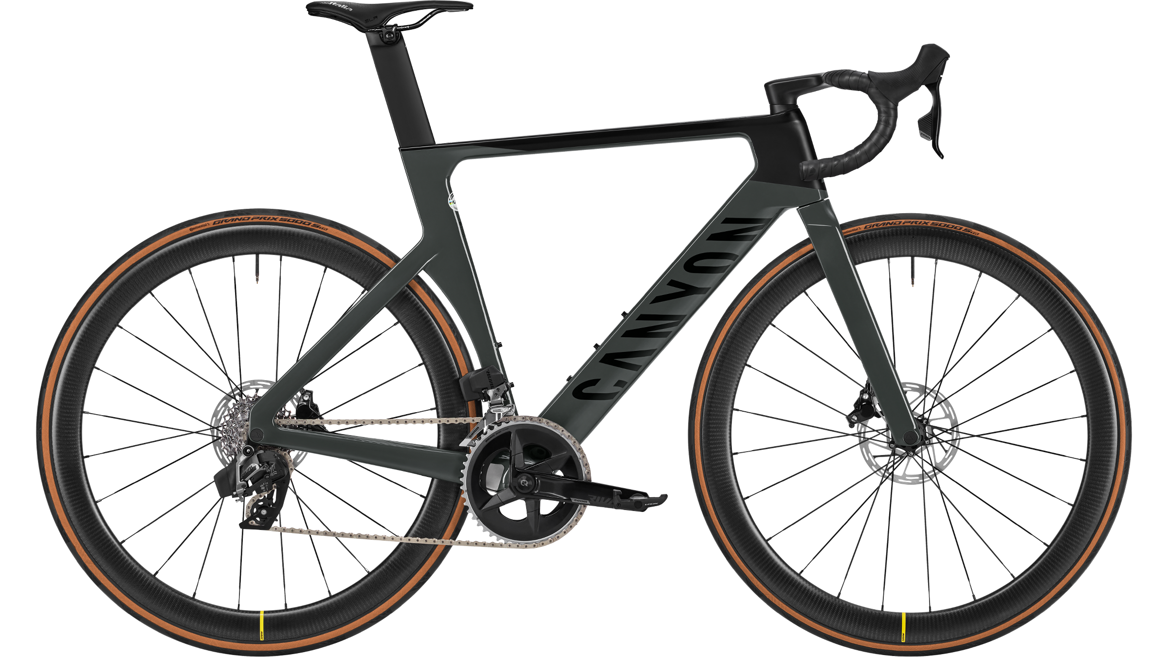

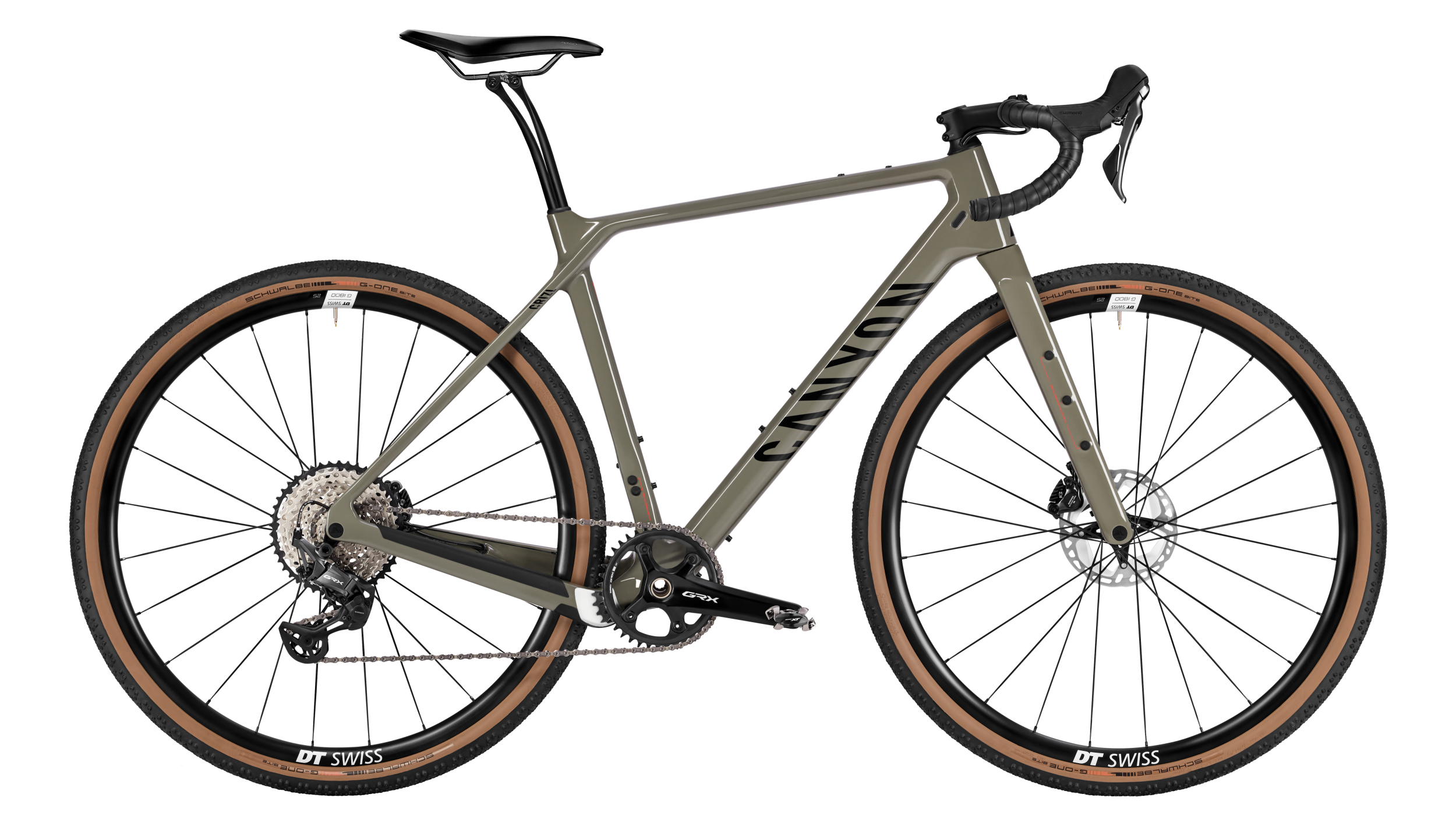

Aloittelin pyöräilyn tuossa toukokuun lopulla keväällä hommatulla Grizl 8 1by AL gravelilla. Vkl tuli poljeskeltua eka sadan kilsan lenkki tuolla.
Tuli limaa varten tilattua tällainen Aeroadi joka pitäisi saapua tällä viikolla. Onkohan mistään kotoisin?
Alottelevalle pyöräilijälle suosittelisin mielummin niitä endurance-malleja. Hieman rennompi asento, kuin "kisapyörässä". Tuossa tulee herkästi selkä ja ehkä jalatkin kipeäksi, joka vie ajointoa. Lisäksi tulee turhan paljon nöiden takia nojattua tankoon, jolloin kädet väsyy (ja voi kehittyä jopa rannekanavaoireyhtymä). Toki tottumiskysymys, ei mikään ehdoton totuus.
Kyl se ajaa hyvin asiansa. Suosittelen ammattilaisen tarjoamaa bikefittiä niin saat ajoasennon sopivaksi. Toisaalta jos tiedät jo itse mitä ja miten säätää niin sekin on hyvä.
Mulle ammattimiehet kertoi että endurancet on ns. pappamalleja niin päädyin tuohon :cool: Tarkoitus ehkä joskus tulevaisuudessa koittaa triatlonia niin tuo ajaa varmaan asiansa siinäkin.
Mitähän tuolla grizlillä kohta joku 800km täynnä niin alkaa olemaan säädöt siten ettei kädet enää puudu jne, mutta varmaan vielä pientä hiomista nyt kun hommailee pyöräilykengät klosseilla. Tähän asti menty juoksulenkkareilla :btooth:
Totta. Ja hiilikuituinen aerorunko toimii triathlonissa hyvin etenkin kun vaihtaa asianmukaiset vanteet kylkeen.
Käsien puutuminen ja muut vastaavat kertovat juurikin siitä ettei ajoasento ole ollut täysin toimiva. Toinen seikka on se ettei keho ole vielä ylipäätään tottunut olemaan tuollaisessa asennossa, oli asento minkälainen tahansa. Kannattaa pitää mielessä, että ajoasento kuten kuskikin elää jatkuvasti.
