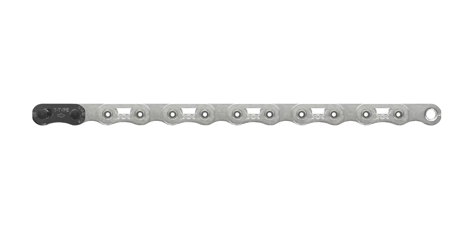

En osta. Sramille sanon ei kiitos, eräältä Japanilaiselta valmistajalta saa samanlaisen reilulla satasella..
