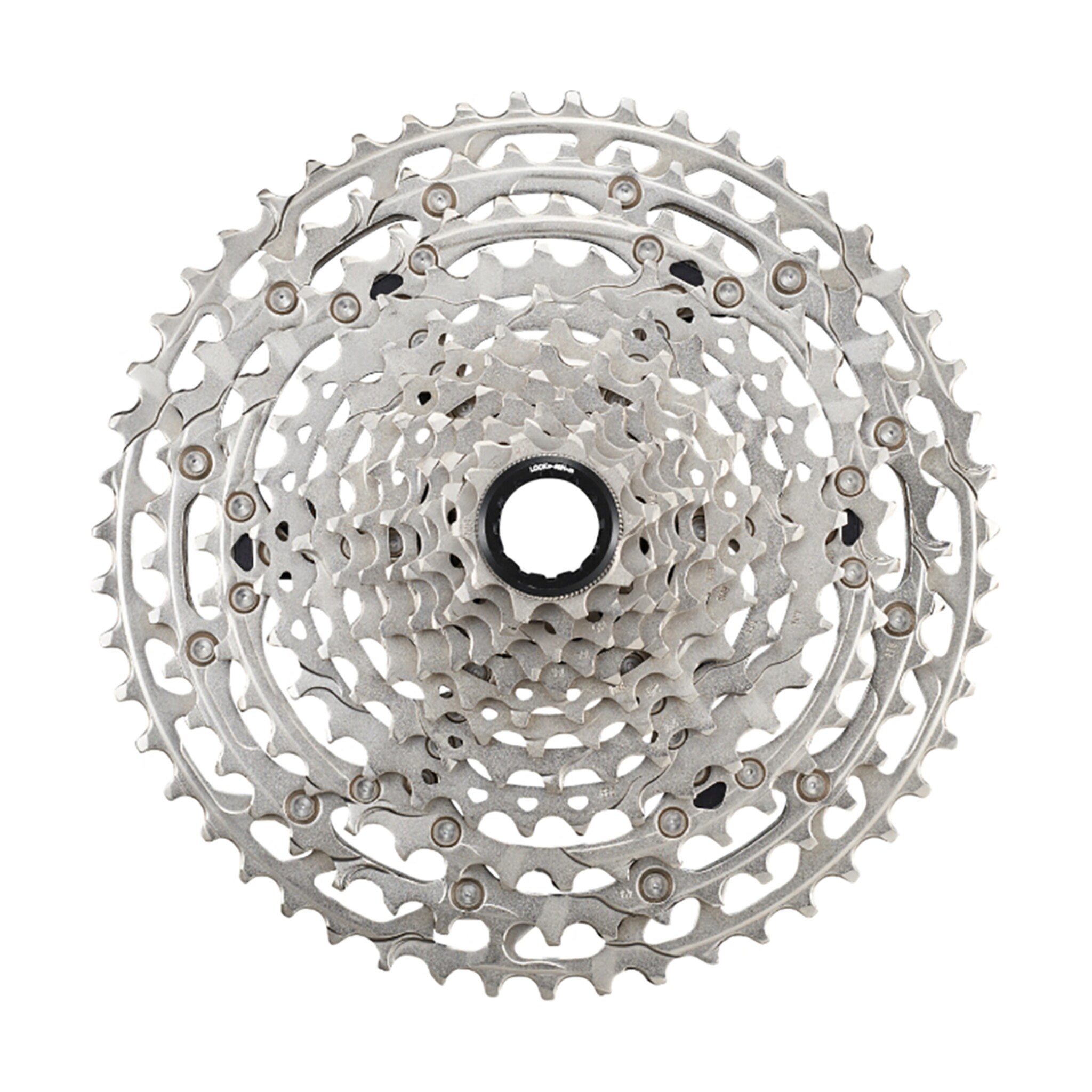

Kertokaas mulle, että voiko tässä todeta pakan pienimmän rattaan olevan huonokuntoinen? Toisin sanoen, olenko paskonut pakkani.
EDIT: jo varmuuden vuoksi katselin uutta pakkaa ja ei ihan hirveän hintainen onneksi ole: (70-130€ paikasta riippuen)
Kyllähän tuo vähän kuluneelta näyttää.
Muutenkaan kyllä ymmärrä miten 500km ajettu voi olla tuossa kunnossa. Ihan koskien koko pakkaa ja noita vaihtajan korvakkeen naarmuja yms. kulumajälkiä.
Näyttää enemmän joltain 5000+ ajetulta.
Totta, outoa on tuo metallin siirtyminen jonka luulis tapahtuvan vain pehmeällä seoksella kovempi melkein murtuu?
En kyllä myöskään ymmärrä tuota pienen rattaan käyttöä ehkä olis parempi vaihtaa eturatas jäykempään niin saa käyttöön nuo takapakan isommat (ja piikkimäärän takia) kestävämmät rattaat.
edit: Ja 80 kadenssilla tuskin saa tuolaista vääntöä aikaiseksi.
Nyt kyllä kiinostaa miten toi on mahdollista 500km ajetulle pakalle? Ja vielä kun on kaikista pienin ratas kyseesä. Ajetaanko tota fillari kokoajan boostills?
Kyllähän nuo kuluneet on. Siihen saa myös noita isoimpia vaihteita irtolehtinä ostettua, ei tarvitse koko pakkaa ostaa. Googlaa Shimano M6100 sprocket, tai kysy paikalliselta pyörähuollolta paljon maksaa pari-kolme ratasta.

Korjataas nyt heti alkuun. Noi muut rattaat on ihan priimakunnossa. Se mitä sä tulkitset kuvassa naarmuiksi, on ketjurasvan ja harjan tuotoksia kun putsasin skeidat väleistä pois. Eli jos vetäisin rasvanpoistoainetta kylkee ja vettä perään, niin näkisit.
Nope. Mä käytän ecoa ja trailia vain. Ecoa vielä heittämällä enemmän mun metsäpoluilla.
Koska pienin ratas ja sitä seuravakin näyttää kuluneelta, ja mun ajotapa on kyllä mielestäni pyörää kohtaan säästeliäs niin mistä tämä voi johtua. Voiko liian kireä ketju tai joku säätö vaikuttaa pienimpien rattaiden kulumiseen vai onko tuo aina vain rasituksesta syntyvä kulutus?

Mä en rehellisesti osaa sanoa, että mikä on löysä ketju ja mikä normaali. Toivottavasti Teistä joku osaa.
Tässä vielä kuva pakasta ja amatöörin silmin pakka näyttää ihan hyväkuntoiselta rataspiikkeineen, jopa tuossa pienimmässä rattaassa. Mä olen sen verran opiskellut ennen sähköpyöräilyn aloittamista, että pyrin ajamaan yli 80cadilla. En siis ole tietoisesti väännättänyt laitetta.
Joo pakka vaihtoon ja ketjut samalla. Ketju voisi olla lenkin lyhyempikin kun näyttää, että takavaihtaja on ääriasennossa eikä kiristä ketjua kun ketju pienimmällä rattaalla.
Jotkut viilailee noita piikkien "leventymiä", että saa pakalle jatkoaikaa...
Miten lyhyet välit pyörässäsi on jos siinä 25 km/h avustusrajalla on jo isoin vaihde käytössä? Jos siinä 70-80 poljinkierroksella on noin, niin kannattaa tosiaan yhtä kokoa (paria piikkiä) isompaa eturatasta miettiä?
