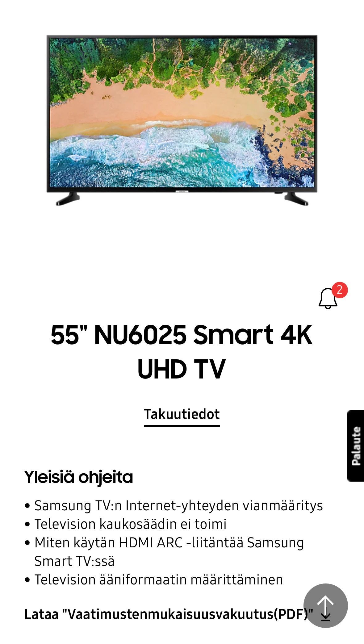

Mistä löytää näyttöpaneeli televisioon? Nyt on potilaana UE55KU6075U joka kaipaisi uutta näyttöpaneelia.
Ostamalla saman TV:n käytettynä, missä ehjä paneeli eli ei varmasti kannata vaihto. Tuo kuitenkin melkein 10v vanha malli.
Tai löytyisikö SERistä taustavaloviallinen?
Korjasin itsekkin Philipsin 43 tuumaisen taustavalon. Kuitenkin jouduin avaamaan uudelleen taustavalon päällä olevan hiuksen ja samalla murtui paneelin kulma. Paneeli lienee kallein yksittäinen osa?
Jos serristä tärppää, niin toki.
Paneeli lienee kallein ja myös se hankalin hommattava, ja kun sitä ei niin vaan korjata vaan on hommattava vastaava ja jos ulkomailta sattuisi löytymään, niin äkkiä tuon kokoiselle paketillekin tulee hintaa
On käytettyä saman mallin televisioo etsinyt, mutta ei ole vielä löytynyt. Pitää tehdä erillinen ilmoitus nettiin. Yhteen puljuun laitellu kyselyä hinnasta ja saatavuudesta. Varaosien suhteen näköjään näyttöpaneeleita on huonosti saatavilla, tai sitten maksavat aivan liikaa verrattuna uuteen laitteseen. :(
Noin se on, ylipäätään arvostan suunnattomasti halua korjata :thumbsup:
Sitten on vain ne reaaliteetit :)
