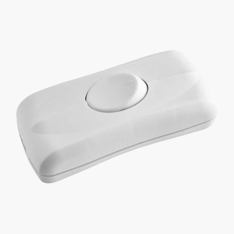

Kerkesin jo kysellä facebookissa mutta kyseessä siis valaisin johon käy max.16w polttimo. Onko 19w polttimo liikaa sille? Kotoa löytyy vanhempia mallisia valaisimia johon käy 60w hehkulamput niin mikä noissa uudemmissa valaisimien materiaalissa on laatu heikennetty niin, että saa laittaa vain max.16w polttimon?
Virran puolesta varmasti kestäisi, 19W polttimollakaan virtaa ei mene juuri mitään. Ongelma lienee lämmöt. Ledien myötä valaisinta ei tarvitse suunnitella kestämään lämpöä samalla tavalla, mikä antaa vapauksia suunnittelulle tai hinnan optimointiin. 60W ledilamppu olisi jo melkoinen määrä valoa, eikä nykyään kannata suunnitella valaisinta niin isolle teholle. Joku nyt vaan on päättänyt että 16W on sopiva maksimi ja mitoitus tehty sen mukaan. Se kannattaako tuota ylittää riippuu ihan siitä, kuinka paljon tykkää ettei talo pala.
Ledit lämmittää valaisinta muutenkin eri tavalla kuin hehkulamput. Ledeissä iso osa lämmöstä poistuu kannan kautta. Hehkulampussa kuuma osa on se kupu josta lämpö säteilee ja johtuu ilmaan.

Oli tarvetta valaisinjohtokatkaisijalle ja yksi löytyi nurkista. Onko kaikki noin kyseenalaisia, pelkästään toisen johtimen katkaisijoita, vai vain paskat? Joku voi mennä tietämättömyyttään tai hajamielisyyttään luulemaan, että kun on sammuttanut valon katkaisijasta, lampun kanta on sähkötön. Sitten onkin kolikonheitto katkaisiko kytkin vaiheen vai nollan.
Jos noi yleensä katkaisee molemmat johtimet, niin jätän tuon asentamatta ja käyn katsomassa lähimmästä Biltemasta/Puuilosta tms. uutta katkaisijaa:
Pääsääntöisesti näin, mulla on ehkä joskus tullut vastaan joku kaksnapainen.
Ei tuo kyllä mikään ongelma ole pöytälampuissa on vastaava yksijohtiminen ratkaisu.
Harvoin näkee, että olisi kaksinapainen. Varmaan ajatus on, että laite kuitenkin irrotetaan seinästä ennen kuin aletaan tekemään jotain isompaa remonttia. Meillä on suomessa sfs-standardimme ja sen lisäksi omat hyvät asennustapamme, jotka usein sotketaan siihen. Kun kyseessä on sähkölaitevalmistaja, saattaa se hyvinkin poiketa niistä monella tavalla ja määräyksetkin on erilaiset kuin kiinteistöasennuksissa.
Omalla mututuntumalla noita kytkimiä oli kaksinapaisena selkeästi enemmän joskus 90-luvulla, nykyään tuntuu olevan suurin osa yksinapaisia. Ihan hirveästi en ole noiden kanssa ollut tekemisissä mutta jotenkin sellainen fiilis olisi jäänyt että "ennen oli paremmin" :D
Nykyään noita tuontyyppisiä valokytkimiä on todella surkeitakin, kuoret käytännössä pelkällä kitkalla kiinni, ei edes siis millään klipsillä tai ruuvilla. Samoin sellainenkin on tullut vastaan ettei toiselle johtimelle edes ole ollut jatkospaikkaa, kiinalainen valmistaja varmaan ajatellut että kytkimen asentaja osaa kuoria johdon niin että toinen johdin menee suoraan katkeamatta läpi tms.
Meinasin kirjoittaa 90 luvusta, mutta jätin väliin, kun ei ihan faktatietoja tuosta ajasta ole. Karkeasti silloin valmistus oli enemmän kotimaista ja tuontilaitteitta syynättiin paljon enemmän. Yksi tarkistustoimija oli tämä FI-merkki sähkölaitteissa. Sitten tuli nämä EU-hommelit ja alkoi tulla yhtenäisiä määräyksiä mihin suomenkin oli taivuttava.
Silloin romahti myös sähkölaitteiden hinta. Aikaisemmin 100mk maksanut 6os haaroitusjohto maksoi Biltemassa 20mk, mutta laatu tippui suurin piirtein samassa suhteessa. Lapsilukot olivat jo uutena jumissa, kuori ja johto ohutta ja ruuvin kannat sellaisia, ettei niiden avaaminen pikkulapselta enää ehjänä onnistunut.
Alunperinhän nuo kalustekytkimet ovat varmaan olleet lähinnä laitteissa, jossa oli pyöreä pistotulppa ja sen mallin pistotulpan sai kytkettyä vain tilassa, jossa maapotentiaaliin ei pitäisi päästä käsiksi. Käytännössä kuitenkin esim. lämmityspatterit toivat huoneistoon hyvän maapotentiaalin.
Nykyisin hintakilpailumeininki on enemmän sitä. että myydään huoletta kaikkea mahdollista ja luotetaan ettei Tukes ehdi niitä kaikkia omilla resursseillaan syynätä.
Aiemminhan kaikki suomessa myytävät sähkölaitteet piti tarkastuttaa sähköteurastuslaitoksella jotta sai myyntiluvan, joka tietusti paransi laitteiden turvallisuutta. Lienee tuo kaksinapainen kytkin ollut silloin vaatimuksena.
Jos vielä pohdiskelee niin aikaisemmin oli paljon käytössä näitä painonappi kytkimiä, nekin oli yksinapaisia.
Onko nämä kalustekytkin nimeltään? Kivoja siitä että kun tunnit tuli täyteen niin vaihdettavissa.
