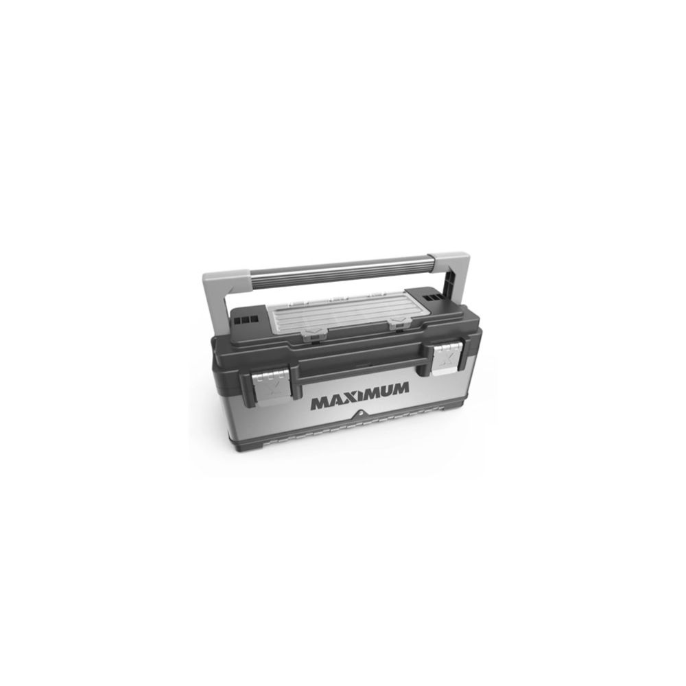

Onko porukalla käytössä minkälaisia työkalupakkeja? Itselläni on muutamalla kympillä ostettu muovinen pakki, mutta sen on alkanut hajoamaan niin pitäisi ostaa kunnollinen tilalle. Metallinen pakki olisi ehkä kestävin, mutta myös painavin. Kokemuksia että paljonko kunnon muovisesta työkalupakista pitäisi maksaa?
Et maininnut, millaiseen tarpeeseen ja millaisille työkaluille sekä määrälle olet hakemassa pakkia?
Itsellä on pari eri settiä.
Bahcon kangaslaukku töiden puolesta aina autossa, johon mahtuu perus sähkärin (käsi)työkalut mukavasti sisälle.
Toisena perus vedettävä pakki pyörillä, josta löytyy laajemmin työkaluja. Tätä tuli asennusaikoina raahattua perässä, mutta harvemmin enää nykyään. Jos vähänkään enemmän tavaraa ja reissaat pakin kanssa, niin tälläinen on ihan paras.
Vähän riippuu minkälaisia työkaluja varten tarvitset. Joku tämäntyylinen mulla on duunissa:
ja se on kestänyt hyvin. Noita löytyy jostain halvemmallakin. Sitten taas en missään nimessä suosittele tämän näköisiä:
tuntuvat hajoavan kevyessäkin käytössä parissa vuodessa. Sitten järeämmille työkaluille itselläni oli aikanaan auton perällä tällainen:
Ihan perus käsityökaluja tuonne pitäisi sijoittaa eri ruuvimeisseleitä jakoavaimia ja vasara. Täytyy käydä joku päivä tutkimassa mitä Motonetin hyllyjen välistä löytyisi.

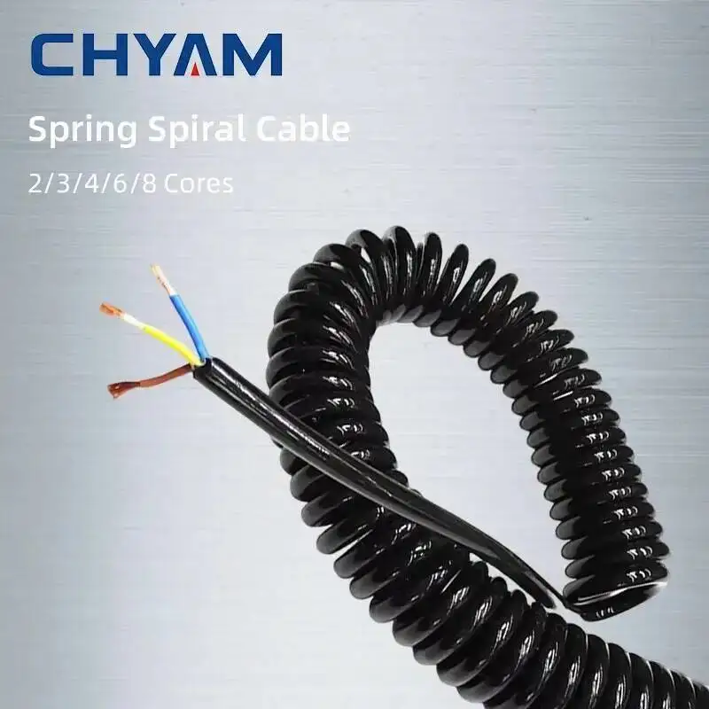

Mistä saisi 8-napaista n.0,25mm2 kierrekaapelia? Eli ikäänkuin vanhan lankapuhelimen spiraalijohtoa, mutta 8-napaisena?
Ei vaan tunnu millään osuvan hakusanat kohdilleen, olen yrittänyt 8*0,25 spiral cable, ethernet spiral cable, jne ja samat kotimaisella... Rakenteluprojektiin tarvisi tollaista. 7 napaakin riittäisi, mutta sellaistakaan en ole löytänyt kuin peräkärryn sähköjohtoa, joka on taas liian paksua...
Ostat tavallista kaapelia ja laitat spriaalille?
Kiitos, täytyy pitää tuo vaihtoehto mielessä ellei mistään löydy millään ilveellä valmiina. Tuo kaapeli vaan olisi 4-5m per kappale ja niitä pari niin mieluummin ostaisi valmiina kuin askartelisi. :D
Kiitoksia kaikille vinkeistä, noistahan alkaakin jo löytyä vaihtoehtoja. Aliexpressistä tilaaminen on jäänyt vähiin tulliuudistuksen jälkeen niin ei tullut edes sieltä vilkaistua. Eivät näemmä tuollaiselle tavaralle ole EU-varastoja perustaneet joten odotteluksi ja tullailuksi menee.
