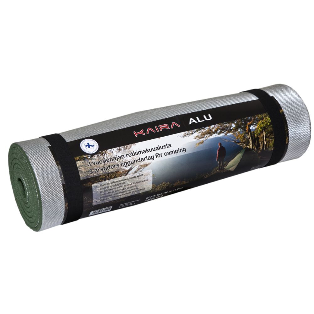

Minä hain Biltemasta alumiinilla päällystetyn telttapatjan: Makuualusta
Leikkelin sopivan kokoiseksi ja tein reiät kahvoille ja hanalle. Patja on sen verran iso, että siitä riitti pala myös kannen päälliseksi. Kiinnistys kattilan ympärille kuminauhoilla. Hieman ghettoviritys, mutta toimii. Vaikutus lämpötilan tasaisuuteen on ollut havaittava, muttei kovin merkittävä.
Samasta patjasta väsäsin itse brewmonkkiin. On ollut kyllä mainio lisä. Eikä edes pahan näköinen kun jätin tuon "alumiinin" ulkopuolelle.
Tietenkin se on juuri loppu Helsingin tavaratalosta.. :(
Varmaan tämä olisi ihan sama asia?
Minä laitoin foliopuolen kattilaa vasten. Olettaisin, että siten se heijastaisi lämmön parhaiten takaisin kattilaan, mutta en kyllä ole mitannut mitään.
