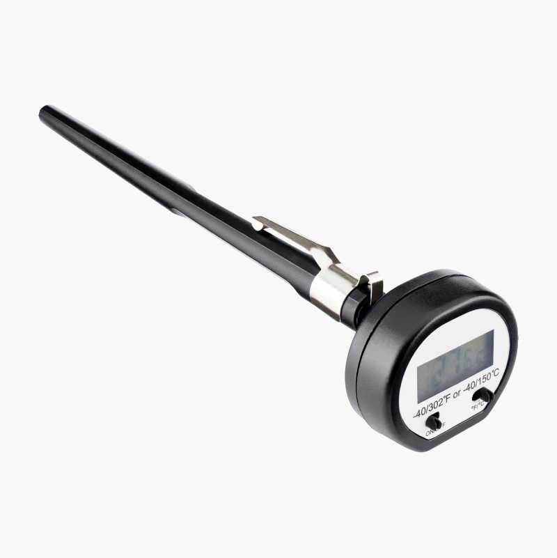

Lisäksi rikoin yhden lämpömittarini (ei myrkyllinen, vaan semmoinen paistimittari, jossa on teräsprobe) ja se näytti , että minä olen 55 astetta ja huoneenlämpö 40 astetta. Toiset mittarit näyttää 21 astetta ja joulu-IPA on tulossa.
Ajattelin tämmöisen ostaa tilalle. Vastalauseita?
Siis tartten spargewaterin välillä 70-75, nyt oli tavoite 72 ja noita mittareita olen käyttänyt siihen, vaikka se nyt vähän tyhmältä kuulostaakin.
Sen verran voin sanoa, että ite sain tilaajalahjaksi tms. jokunen vuosi sitten aika samannäköisen ajastimen. Ei sillä kyllä tehnyt yhtään mitään, kun kosketusnäytön painikkeet eivät tahtoneet tunnistaa kosketusta tai sitten tunnisti viereiseen nappiin. Hyvin äkkiä lähti roskiin. Lämpömittarikäytössä tosin ei kovin paljon tarvii näppäillä, joten varmaan ihan ok.
Itekin käytän vastaavaa lihalämpömittaria huuhteluveden lämmitysvaiheessa vieläkin. Aikanaan pussimäskätessä käytin myös mäskäyslämpötilan tarkkailussa. Eihän siinä mitään tyhmää, kun toimii tosi hyvin :D

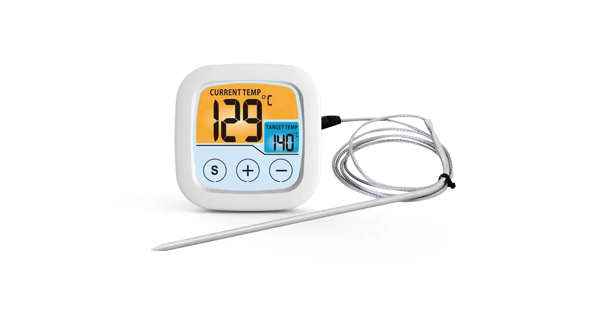

Tai vastaava. Tuo on aito Inkbird joten maksaa enemmän, mutta vastaavia löytyy ~10e hintaluokassa myös.
