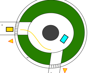

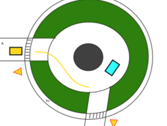

Kyse oli siitä, että keltainen auto ajaisi niin kovalla vauhdilla, että savuttaa ympyrän sisällä tuon sinisen auton ja joutuu sen vuoksi hiljentämään. Kuvasta poiketen esimerkissä liikenneympyrässä on siis muitakin liittymiä kuin nuo kaksi.
Tuuli taitaa riepotella maaleja.
Jos nyt peltaan maalia missä päätiellä joku vetää niin lujaa ettei sitä muut voi ennakoida, ja tapahtuu onnettomuus, niin maksaja voi tosiaan olla se kaahari. Se kenenkävakuutuksista menee on kuitenkin oma juttunsa. Vaikka väistämisvelvollinen olisi tehnyt virheen ja etuajo-oikeutettu tormää sen perään, niin ne on tapauskohtaisia.
Joka tapauksessa sinen väistää keltaista, asetelma kääntyy toisin päin siinä vaiheessa kun sininen saavuttaa sen keltaisen risteyksen ja keltainen siellä vielä vetuloi.
Onko sillä jotain merkitystä ? Jos tuonne kuvan yläkehälle lättästä pari liittymää lisää, niin ei se muuta keltaisen ja sinisen suhdetta.
Tai parempi olisi, jos luettaisiin ne kirjoitetut esimerkit siten kun ne on kirjoitettu, eikä alettaisi tekemään omia tulkintoja sinne sekaan. Ihan alusta alkaen oli ihan selkeästi kirjoitettu, että ensin menevä auto (eli tässä kuvassa sininen) ehtii ajaa ympyrään ennen myöhemmin tulevaa (eli tässä kuvassa keltaista) ja keltainen tulee kolmion takaa. En ymmärrä miten siitä voi tehdä jotain muita tulkintoja.
Nyt ketjussa ollut niin monia esimerkkejä että tekstillä kuvailtu tarina ei ole yksiselitteinen, kirjoittajalle varmaan, mutta ei lukoijoille.

Jos sinä et ymmärrä esimerkkiä, niin ei se ole minulta maalitolppien siirtelyä, jos yritän sinulle asiaa tarkentaa
No on sillä sitä merkitystä, että kun tuossa kuvassasi on vain kaksi liittymää, niin silloinhan missään vaiheessa ei synny kenellekään mitään väistettävää, ellei jompi kumpi lähde ajamaan koko liikenneympyrää ympäri palatakseen takaisin samaan suuntaan mistä tulikin.
No ongelma on juurikin siinä, että toiset keksivät sinne omia esimerkkejä sen sijaan että keskittyisivät siien alkuperäiseen tarinaan.
Lisätään nyt selkeyden vuoksi liikenneympyrään vaikkapa tuo kolmas liittymä. Molemmat autot, keltainen ja sininen ovat menossa tuonne punaisen nuolen osoittamaan suuntaan. Sininen ajaa hitaampaa ja keltainen ajaa sen verran kovempaa, että punaisen ympyrän kohdalla saavuttaa sinisen auton ja joutuu sitten hidastamaan, ettei törmää tähän.
Imodiumin ja sinun väite tässä keskustelussa on ollut, että se olisi sinisen auton syy, koska sininen auto olisi väistämisvelvollinen keltaista autoa kohtaan.

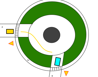

Okei, eli nyt keskustellaan siitä onko kolmion takaa tuikannut liian eteen, vai ei.
Jos olet väistämisvelvollinen niin se tarkoittaa ettet voi ajaa toisen eteen niin että toinen joutuu toimiin, hiljentään.
Jos sininen auto on tuossa (laatikon) kohtaa menossa ja kelteinen aijaisi siinä sinisen konttiin, jos ei hiljentäisi, niin sinisen virhe. Ja sinisessä on niitä tyypilisiä ärsyttäviä kuskeja. Eli on ajanut sinne risteykseen vaikka olisi pitänyt väistää keltaista.
Totta on se että jos keltaista ei näy mailla halmeilla kun sininen menee risteykseen ja ajelee asiallista vauhtia tai joutuu muunliikenteen takia hidastaan ja keltainen hänet saavuttaa, niin ei siinä ole keltainen, eikä sininen tehnyt virhettä.
Kuvasi ja siihen liittyvä tarina, niin siihen ei ole yksiselitteistä vastausta, siinä on tilaa monelaisielle.
Jos keltainen on ollut ennustettava, vauhti asiallinen, ja joutuu hidastaan sinisen takia, niin kuullostaa siltä että sininen mokannut.
Jos keltaisen vauhti asiatonta, oikonut että saanut vauhdin pysyy, ei mitenkään odoettua, ei ennustettavaa, ja sininen ei töpeksi, vaan asiallinen nopeus . Ajanut risteykseen kun ei mitään keltaista vaaraa näkynyt. Niin ei kukaan ketjussa sinistä sinistä syyttänyt. Tälläiset keltaiset kuskit on ärsyttäviä ja niitä ketjussa aiemmin kritisoin.
Mutta en oikeasti ymmärtänyt että tuolliasta tarkoitit, tai että tuohon hyppäsit jossain välissä.
Ja tästä olemme täysin eri mieltä. Missään laissa ei määrätä, että liikenneympyrässä pitäisi ajaa jotain miniminopeutta. Näin ollen, jos sininen auto on ehtinyt ympyrään ennen muita, niin hän saa ajaa siellä niinkin hiljaa, että myöhemmin ympyrään saapuvat saavat hänet ympyrässä kiinni, eikä hän silti ole tehnyt mitään väärin tai laiminlyönyt väistämisvelvollisuuksiaan.

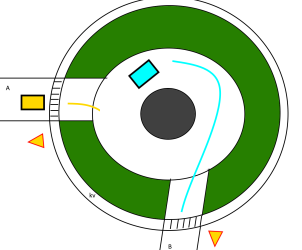

Kuvan perusteella näyttää siltä, että sininen auto on pysäköinyt autonsa keskelle ympyrää.
Ja kuten tiedät, kun asiaa on käsitelty jo monta sivua, kuva esittää sitä, että kyseinen auto liikkuu, mutta keltainen auto tulee kovempaa kolmionsa takaa.
Pointti oli siinä, että dynaamisen skenaarion esittäminen staattisen kuvan avulla ei tuo esille niitä muuttujia, jotka voisivat tilanteeseen oleellisesti vaikuttaa. Ajonopeuksista riippumatta molemmat autot voivat olla toisiinsa nähden väistämisvelvollisia. Väistämisvelvollisuus muita tienkäyttäjiä kohtaan on jo muodostunut kärkikolmion osoittamana.

Liikenneympyrähän voidaan havainnollistamisen tueksi myös avata tähän alla olevaan muotoon, niin helpompi hahmottaa tilanne:
Oletetaan että ensimmäisen ja toisen kuvan välissä on kulunut 2 sekuntia, niin nähdään miten tilanne on edennyt.
Miten kenenkään logiikalla tuo sininen auto voisi olla tässä tilanteessa väistämisvelvollinen keltaista kohtaan vain siksi, että keltaisella autolla on suurempi nopeus?
Kukaan ei kai ole väittänyt että sinisen pitää väistää keltaista jos on sinne tiellä mennyt ennen keltaista häiritsemättä, on matkavauhdissa ennen kuin keltainen edes kerinnyt kääntymään edellisesä risteyksissä.
Kaksi eri tapausta.
Yllä tilanne missä sininen on kuvan kohdassa lähdössä ja havaitsee tai pitäisi havaita keltaisen reipas saapuminen ja kolarivaara jos sininen jatkaisi risteykseen, tai oletettavasti ei kerkiä keltaisen alta pois, ihan tyypillinen tilanne joissa paikoissa. Sininen odottaa että keltainen menee ensin.
Laatikot kuvaa hetkellistä tilannetta päätöksen teko hetkellä, ja viivat sitä miten tilanne oletetaan edetä sen jälkeen jos molemmat jatkaa.
Sitten se tilanne mitä ilmeisesti tarkoitat
Sininen on jo liikkeessä, keltainen esim kolmion takaa lähdössä ja sininen tietää ettei vaaraa ja tietää kerkiävänsä risteyksestä pois hyvissä ajoin ennen kuin keltainen sinne voi mitenkään saapua. Sininen ei häiritse keltaisen menemistä. Eli tämäkin ihan tyypillinen tilanne kiertoliittymissä , T risteyksissä jne.
Kuvissa siis laatikot kuvaa hetkellistä tilanetta päätöksen teko hetkellä, ja viivat kuvaa tilannetta miten tilanne etenee.
