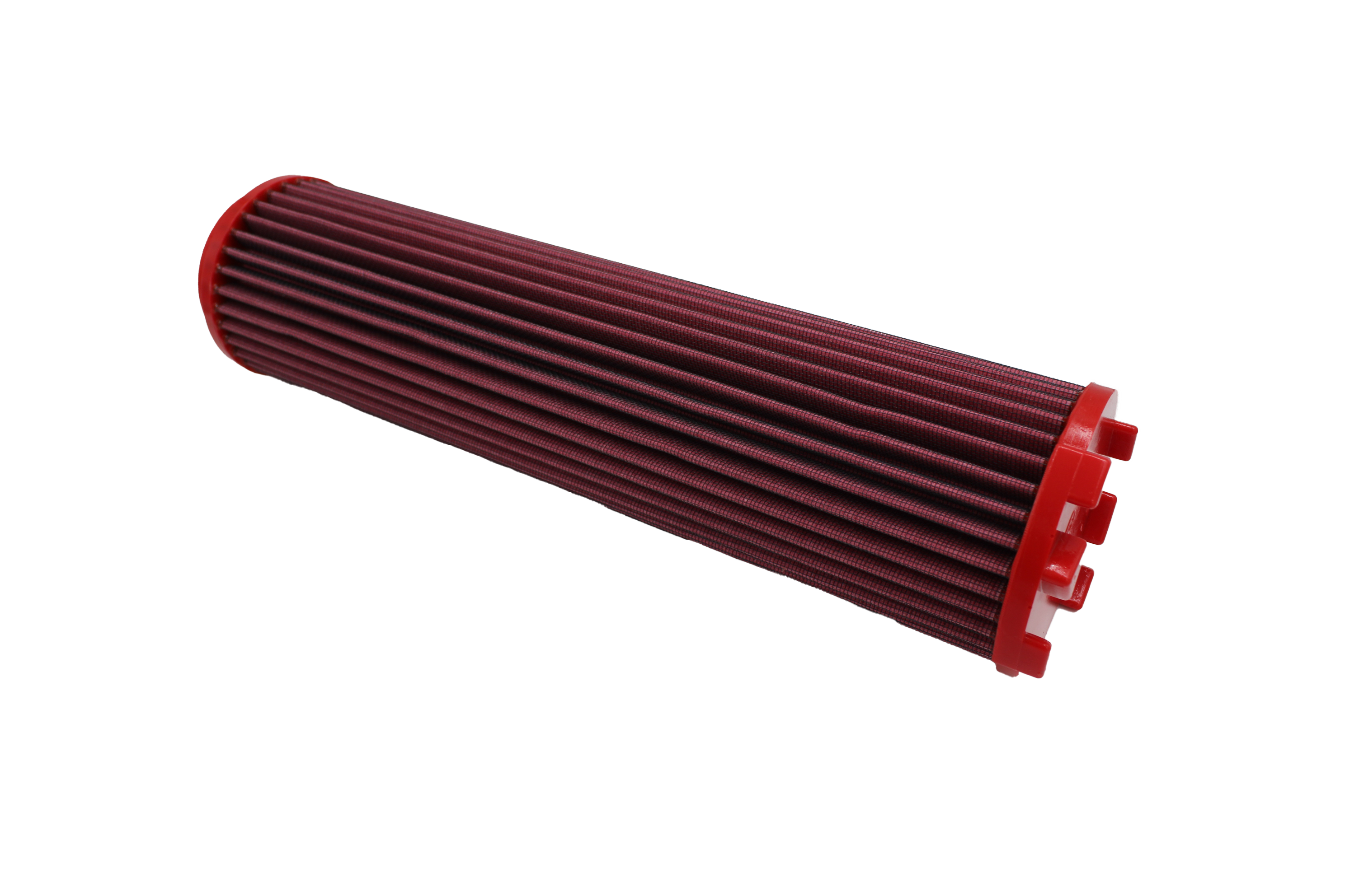

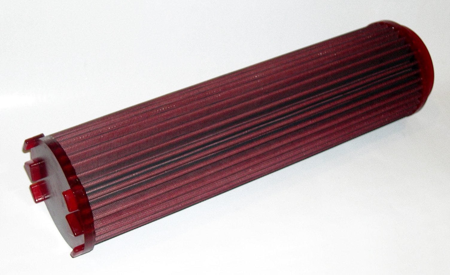

mistä saan tilattua tuota ? tilaako suomiputiikki?
