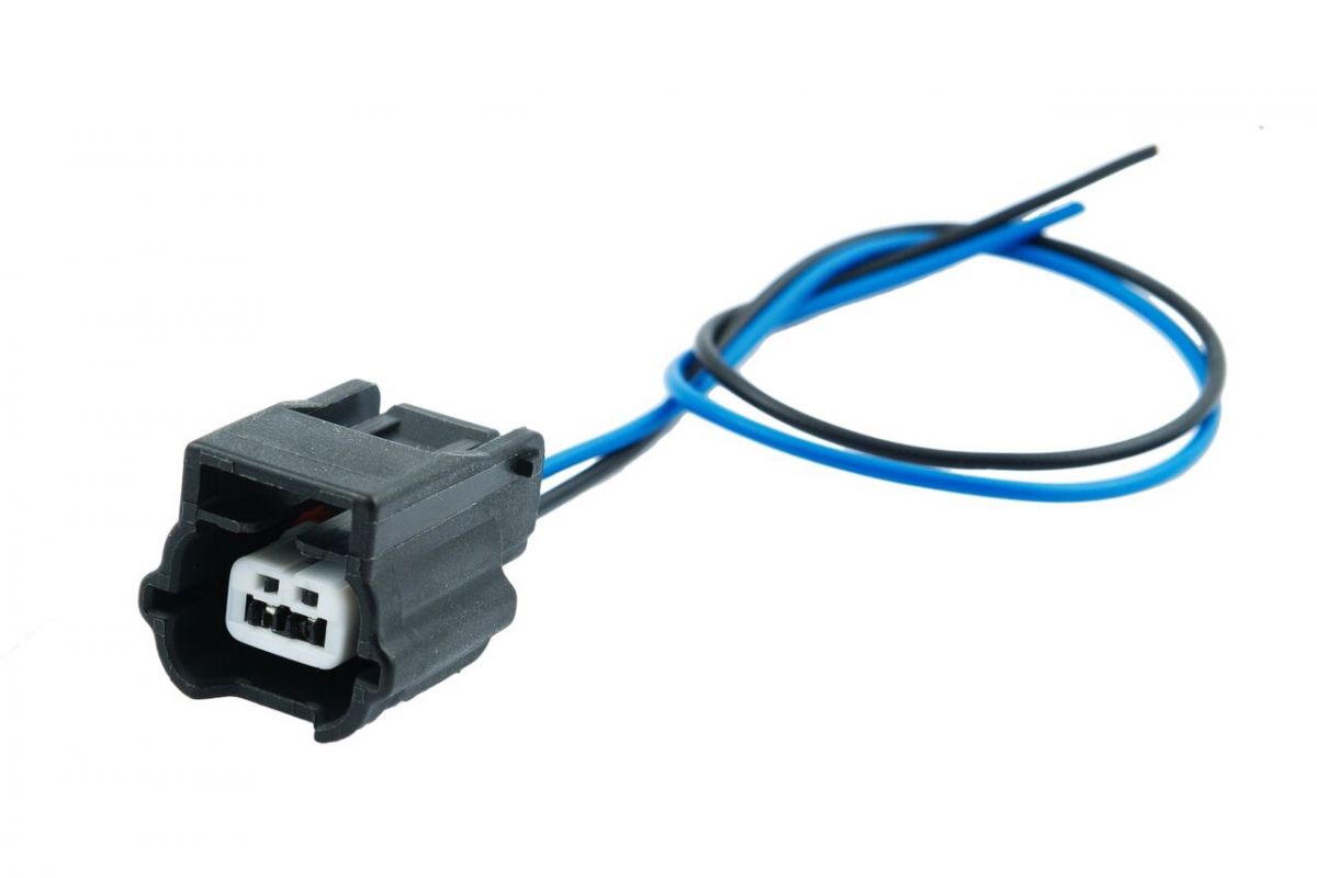

Sbc jarrut saa myös luotettavasti pois päältä vetämällä sen johdon irti siitä pumpun kyljestä. Näkyy esim tästä videolta 58 s kohdalta:
no tuohan olisi helpoin tapa palojen vaihdon ajaks perkules kiitos sitte vien kamulle laitettavaks
tosin miks tota ohjetta ei joka paikassa sanota meneeköhän jotenki sekasi järjestelmä? miks kaikki käyttää jotai lukijaa sitte jos noi helposti toimis tolla?
