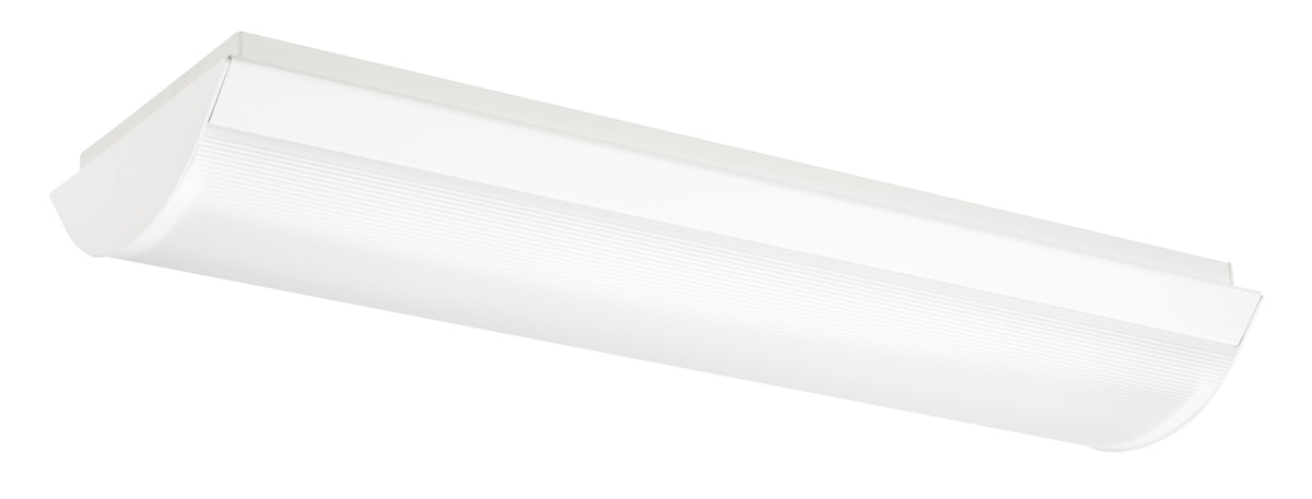

Haluaisin vaihtaa ylhäällä oleviin loistevalaisimiin lediputket, ettei niitä tarvitisisi ihan heti vaihtaa uudestaan. En kuitenkaan voi olla varma että valaisimet eivät olisi sarjaankytkettyjä, silloinhan lediputket ei luultavasti toimi. Ja kun lamput ovat melkein kuudessa metrissä, niin en mielelläni kiipeäisi ylös ilman vaihtoputkia.
Eli nyt täytyisi määrittää mahtavatko putket olla sarjaankytkettyjä vai ei.
Ensimmäinen johtolanka on se, että joistain valaisimista on vain toinen putki pimeänä. Sammuisivatko sarjaankytketyssä lampussa molemmat kerralla?
Toiseksi putket ovat 58-wattisia ja 150 pitkiä. Onko noin suuria yleensä edes kytketty sarjaan?
Käytännössä vain niitä 18W eli n. 60cm putkia löytyy sarjaankytkettynä... Teknisesti olisi tietysti noita tehokkaampiakin mahdollista rakentaa noin, mutta en ole ikinä nähnyt sellaista. Joskus tuollainen 2x18W sarjaan kytketty valaisinkin voi hajota niin että näyttää siltä että vain toinen putki palaa, tarkemmin tutkittuna se pimeäkin putki kyllä hehkuu.
Jos se 58W on kuristimella, eikä elektornisella liitäntälaitteella, niin sinne voi ledputken (ja "led sytyttimen") laittaa tilalle.
