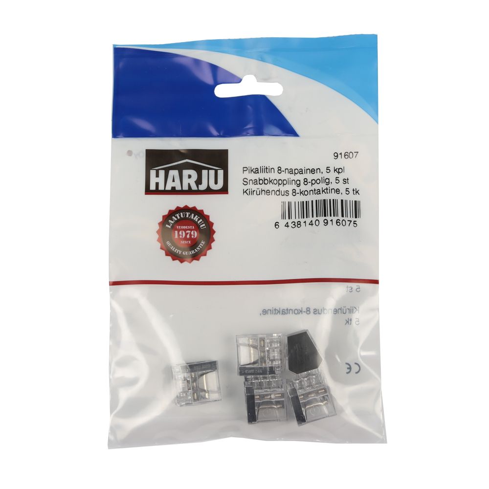

Kysytään ennen kuin kokeillaan: noita viisiosaisia liittimiä löytyy helposti ja montaa sorttia. Miten onnistuu kytky seitsemälle valaisimelle?
Rasialiitin oli tosiaan tuo oikea termi, kiitos! Wagon vipuliitin vaikuttaa hyvältä.
E. Vaiko tuollainen pikaliitin?
ketjutat niitä 5-osaisia kaksi peräkkäin. Käytännössä ohuemmalla johtimella voi laittaa kaksi johdinta samaan hahloon, mutta mielestäni tuo ei ole virallisesti sallittua.
Tuo motonetin liitin on yksisäikeiselle johtimelle, noi valaimissa käytettävät johtimet pitää olla monisäikeisiä.
Olen nähnyt myös 8 osaisen vivuin varustetun liittimen, mutta en osaa sanoa kenen valmistama se on. Nuo wagot ovat laadukkaita ja helposti saatavilla.
Selvä homma, kiitos tiedosta!
Johto on 2x0,75mm2 eli hyvinkin mahtuisivat tuonne yhteen koloon, mutta eiköhän nyt mennä virallista reittiä, kun pitää noita liittimiä ostaa kuitenkin useampi kappale. :)
