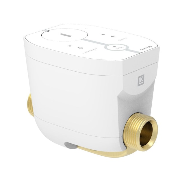

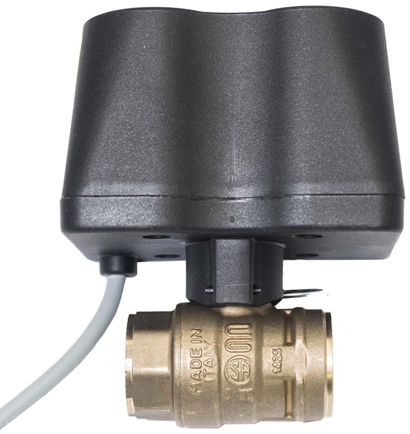

Jes. Kiitos.
Vaihtoehto B on tehdä 3D tulostimella kahva tuohon päälle tai kokonaan korvaaja, niin ei tarvitse kaupasta etsiä varmasti sopivaa. Ideana tässä vain saada sulkuun moottorikääntämään sitä ja se ei välttämättä istu tuohon malliin ja en ole varma miten se saisi väännettyä tuosta toisesta siivestä, mutta pääasia on että tuo on ns. mutterilla irroitettava, niin homma lienee kunnossa.
Hyvä että pidit idean salaisuutena kysyessäsi kysymyksen. Harmi että se paljastui näin myöhemmin. miksi pitää saada moottori tuohon? Eikö voi mittarin jälkeen laittaa moottoroitua toimilaitetta? tai magneettiventtiiliä? Valmiitakin ratkaisuja löytyy. Tosin hinta voi tulla esteeksi jos budjetti on pieni.
Ei se mikään salaisuus ollut, ei vaan ollut relevantti. Keep it simple st.. ettei lähde rönsyilemään.
Että veden saa poikki ennen mittaria, ei jälkeen. Ei voisi laittaakaan mittarin jälkeen. Ei mahdu.
