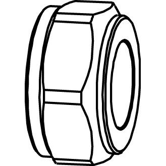

Vanhassa hanassa kupariset kytkentäputket ja uudessa Oraksen joustavat 3/8 liittimellä. Sulussa(Ballofix-e) 1/2 tuuman kierre, ja kierteen päässä on tasainen pinta tiivisteelle vaikka keskellä onkin kartio helmelle. Ongelma on, että vaatii tuohon väliin muunnosnipan, mutta ainoassa 3/8 x 1/2 nipassa minka löysin kierteen pituus on n. 12,5mm kun tuossa sulussa kiertettä on vain noin 10mm. Kumitiiviste on 3mm, kiinni laittaessa tuntee että tiiviste alkaa puristua vähän ennenkuin mutteri pohjaa sulun runkoon, eli ei siis tiivistepinnasta(jos sen nyt edes kuuluu olla tiivistepinta kun sulku on puserrusliittimelle).
Avasin varovasti sulkua ja liitos kyllä pitää, mutta ei liene oikea tapa tehdä ko. liitosta? Kuuluisiko tuohon vaihtaa koko sulku erilaiseen vai laittaa väliinpätkä kupariputkea jossa toisessa pääsä erilainen liitin? Oraksella on muunnosnippa 198934V jonka saisi tilaamalla K-raudasta, mutta tuostakaan ei ole tarkempaa kuvaa että olisiko naaraspuolen sisäkierre lyhempi.
Sulkua vaihtamatta onnistuu tämmöisellä. Tuo sulkuun helmellä ja sitten on 3/8 kierre letkuille olettaen että tuohon sulkuun sopii 10mm helmi.
Ja on hyvä testata yksi kerrallaan että mikä Toimilaite aukeaa kun termostaattia säätää. Hyvin usein kun noita selvittelen niin syynä on ristissä olevat toimilaitteet. Tuo nereus/aurelia/wehofloor Toimilaite tosiaan auki ollessaan näyttää sinistäm
Nämä yläkerran toimilaitteet ovat uusia ja äskettäin vaihdettu sähkärin toimesta. Vieläkään ei näy sinistä, vaikka termostaatit on säädetty täysille.
Kiristysmutterit taisi lähteä jo kiertoon edellisen hanan mukana, saakohan niitä mistään yksittäisenä?
Edit. Näyttää noita olevan, käyvätköhän ristiin toisen valmistajan liittimiin jos on Ballofix runko ja Opalin mutteri?
Pitäisi käydä, kunhan on 1/2" -10 mutterit ja helmet. Tai vaihtoehtoisesti 15 mutterit ja uusi 15-10 supistussarja. Tai 1/2sk-3/8 uk muunnosnipat hampulla/tiivisteellä. Tapoja on monia.
Oikea kombo taitaa olla nyt tuo liitinnippa 3/8x10mm ja puoliliitin 1/2x10mm, tuossa tulee mutteri, liitoshelmi ja tiiviste. Tuohon sitten hanan joustavat putket kiinni.
Esimerkiksi. Putkihommissa ei yleensä ole yhtä oikeaa tapaa, sen sijaan jos ei tiedä mitä tekee niin oikeilla osilla homman voi tehdä väärin ja väärilläkin osilla saada hetkellisesti ainakin pitävän liitoksen, joka sitten joskus lentää kattoon.
Toimiva kombo, Itse tekisin tällä setillä koska näitä osia yleensä autossa enemmän kuin 10 puoliliittimiä.

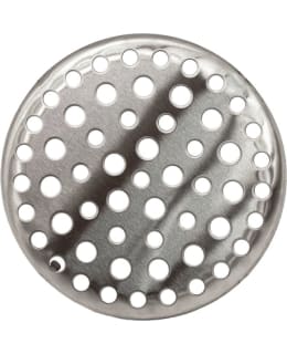

Kylppärin lattiassa on muovimatto, ja siinä se perinteinen muoviritilä keskellä lattiaa. Halusin vähän jotain kestävämpää siihen tilalle, ja katselin onko olemassa muovimatolle tarkotettua metalliritilää tuollaseen. No löytyihin sellane, kotimaista tekoa vielä :tup:
Sellanen tuli tilattua, ja hyvinhän se tuohon sopii. Mutta, rupesin miettimään hieman tuota..
Haittaako se, jos se on hieman koholla verrattuna muovimattoon vieressä? Jääkö vesi makaamaan siihen, vai meneekö se tuosta pikku raosta jotenkin pois lattiakaivoon?
Pitäisi olla lattian kanssa samassa tasossa ei tuo muuten toimi kunnolla.
Yleismallin kansilla on vähän semmoista "veren kerjäämistä nenästä" meininkiä välillä.
Tuohon sinun varmaan sopisi paremmin PP-Tuote pyöreä 150 mm RST lattiakaivon kansi | Karkkainen.com verkkokauppa
Ja hauskemmaksihan tuon homman tekee se, että noita lattiakaivoja on liki samanlaisilla mitoilla ties kuinka monta, itsekin metsästin oman asunnon lattiakaivoon jonkun aikaa sopivaa kantta kun kylppärirempan yhteydessä remppamiehellä ei ollut sopivaa kantta jossa olisi ollut paikkaa letkulle/putkelle. Noita kansia joissa on putkelle kolo on ainakin 140mm, 145mm, 148mm, 150mm ja 155mm ja kun tuli vaan nopeasti rullamitalla mitattua ensimmäisellä kerralla niin piti sitten käydä vaihtamassa oikean kokoiseen. Varmaan noita ihan täysiä kansiakin on vähintään yhtä monta eri kokoa.

Mikä voi olla ongelmana, kun wc:n lattiakaivo kerää sellaista harmaata limaa, mitä saa sitten nyrkeillä mättää pois?
Aiemmin oli vastaava ongelma ja tosiaan wc:n lavuaari laskee tuohon kaivoon. Oltiin hetki sitten vaihdettu pesuainemerkkiä. Availin hajulukot ja lopulta tosiaan löysin ongelman tuosta kaivosta. Kun nostin hajulukon pois niin sellaista harmaata limaa ja mättää käsikaupalla pois. Luulin silloin, että tuo pesuaineessa on joku "vika" ja kyselin tehtaaltakin ja sieltä kerrottiin ettei vastaavaa ongelmaa ole ollut.
No nyt sitten kaatelin lämmönjakohuoneen kuivakaivoon vettä ja huomasin, että se ei vedä. Se laskee tuohon seinänä takana olevaan lattiakaivoon. Hajulukko pois ja taas sama homma.
Voiko tuon ongelman tehdä tuo Laptekin hana, jossa on omasta mielestäni todella onneton tuo virtausmäärä? Mittailin tuossa niin 10l ämpäri täyttyi vähän yli puolessatoista minuutissa.
Eli pieni virtausmäärä tuohon lattiakaivoon aiheuttaisi sen, että saippuat saostuu kaivoon. En oikein muuta selitystä ole keksinyt.
Valittelin täällä aiemmin, että wc:n lattiakaivoon kertyy sellaista "mönjää". Pesin kaivon kloriitilla ja kiehuvalla vedellä, jos tuolla kaivossa eläisi jokin "eliö".
Nyt taas parin kuukauden jälkeen sama homma. Eli lattiakaivosta voi mättää tuollaista "mönjää" pois. Tuo mönjä on rakenteeltaan sellaista nestemäisen saippuan oloista, joten siitä syystä alunperin epäilin saippuaa. Mutta tosiaan useampaa saippuaa on tuona aikana ollut käytössä.
Epäilin tuota virtaamaa myös eli voiko olla, että tuosta uudesta "vedensäästö" hanasta tulee liian vähän vettä tuohon lattiakaivoon laskettavaksi, ja se ei huuhtele tuota "hajulukkoa" tarpeeksi?
