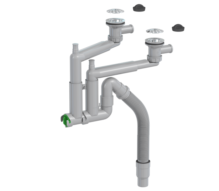

Tiskiallas 80-luvun puolivälistä. Tässä on tämmöinen kupera sihti. Haluaisin sen tilalle "tavallisen" jotta saan tähänkin sellaisen tavallisen tulpan joka on siinä perus-helmiketjussa.
Voiko tuon vain ruuvata irti tuosta ruuvista ja laittaa tilalle kaupasta sellaisen tulppa-kelpoisen? Onko mahdollista että jokin hajoaa, kun en ole tämmöisiä koskaan tehnyt?
Mitä pitäisi mittailla, kun lähden kauppaan ostamaan tilalle uutta?
Kaljapurkki on koon arviointia varten .. reikäsihti on 2-3mm suurempi halkaisijaltaan kuin tölkki.
Tuo on yleensä sellainen kombo missä ylivuoto on toteutettu niin että toisessa altaassa on tulppa, ja jos se tulvii yli niin menee reunan yli tuohon altaaseen mitä ei pysty tulppaamaan, niissä ei ole erillistä ylivuotoa niinkuin nykyään on. mahdollista voi olla, riippuu millainen allas on ritilän alta ja alapuolelta.
rakmk D1 (nyttemmin kumottu) sanoi
4.2.1.2 Ohje
Lattiakaivottomassa tilassa oleva pesuallas tai muu allas, joka on varustettu ylivuotoaukolla, saadaan varustaa pohjatulpalla edellyttäen, että ylivuotoaukko pystyy viemäröimään 0,75-kertaisesti siihen johdetut normivirtaamat.
Ok, eli se on kai sitten kiellettyä, koska ei ole mitään ylivuotoreikää tiskialtaissa, sellaista kuin wc:n lavuaareissa.
Uusien putkien ja tiskipöytien hankkiminen ja asennuttaminen tulee liian kalliiksi, pitää kehitellä joku McGyver-tulppa tuon kuperan sihdin päälle. Aika harvoin sitä tarvin mutta pitää miettiä. Kelpaisikohan kuperan sihdin päälle pessaari :)
Niitä on sellattia silikonisia pyöreitä lätkiä tuohon tarkoitukseen, en tiedä nimee enkä oo niin kiinnostunut että viitsisin etsiä :itse..
Niin, jos kerran haluat tulpata sen jollain, ihan yhtä "kiellettyä" se on tulpata macgyver tulpalla, kuin ottaa ritilä pois/vaihtaa pohjaventtiili jolloin siihen käy normaali tulppa. Idea kuitenkin on se, että se on aina avoin. Tosin harvoin kai kenenkään tarvitsee tulpata kahta allasta. Millaisessa tilanteessa moista tarvitset?
Juu niin on kiellettyä mutta en jaksa keskittyä nyt siihen vaan sopivan tulpan etsimiseen. Jos tulpassa olisi korkeutta niin voin tehdä sinne huipulle sitten pienen reiän josta vesi pääsee viemäriin jos allas tulee täyteen (mcgyver ** 2).
Olen mielestäni joskus kauan sitten nähnyt sopivia lätkiä jossakin, mutta niiden hakeminen googlella tuntuu olevan mahdotonta.
Jotakin imukuppi-tyylistä osaa haeskelen ja joitakin sopivan kokoisia on ollutkin.
Aika harvaan tarpeeseen hyvä vaihtoehto on panna vati sinne altaaseen. Olettaen, että allas nyt on suunnilleen normaalikokoinen.
