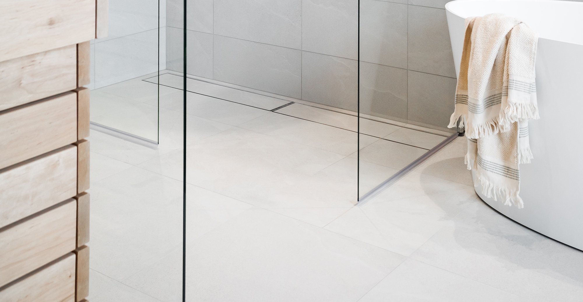

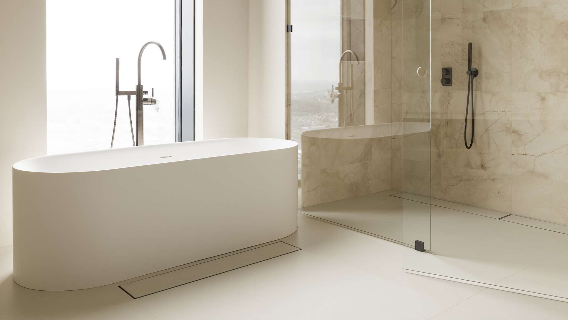

Onko olemassa lattiakaivoa, joka ei haise kuivanakaan? Löysin jotain kaivoja, jotka liitetään tavalliseen kaivoon, mutta onko yksinään toimivia?
Normaaleihin vesilukkoihin on olemassa nestettä, joka säilyy kaivossa. Alle kympin purkki esim. puuilosta. Ruokaöljy pilaantuu ajan kanssa.
Huuhtooko vesi tuon nesteen mennessään vai säilyykö se kaivossa vaikka sitä käyttäisikin? Tämä kaivo tulisi satunnaiseen käyttöön, joten joka käyttökerran jälkeen lisättävä neste ei oikein toimisi. Sen verran harvoin käyttöä kuitenkin olisi, että tavallinen kaivo kuivuisi.
Niihin kaivoihin vaihdetaan vesilukko-osa sisälle, kuten tuolla linkitetty Vieserin erikoisvesilukko. Luonnollisesti tuo pitää kaivaa valmistajaperustaisesti löytyykö noita ja mihin malleihin (Esim tuo Vieserin ei käy mataliin malleihin, Vieser ja Vieser One taas ei ole yhteenopivia). Purukselta myös löytyy hajustop-vesilukkoja.
Eli esim tuo perus Vieser One ja siihen Erikseen tuo erikoisvesilukko.
Ei pienintäkään hajua, kun selvittelin tuota ennen kuin tajusin lämminvesivaraajan pukkaavan kaivoon sopivasti vettä joka päivä. Jos tuo on vettä kevyempää, niin luulisi maltillisella juoksutuksella säilyvän paikoillaan tai ainakin siinä määrin, että ei jatkuvasti tarvitse lisätä.
Eikös se eltaantunut öljy houkuttele kaiken maailman mönkiäisiä viemäristä tarkistamaan mitä nannaa siellä on tarjolla... Pistäkää vaan se jousikuormitteinen erikoisvesilukko ts. läpällinen välikansi.
Sitähän varten noita erikoisnesteitä on, että säilyvät paremmin :confused: Noita läpällisiä välikansia, kun kaupassa katselin, niin aika monta kysymystä heräsi niidenkin rimpulasta laadusta ja toimivuudesta.
